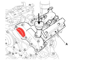

Сообщение DrFOX » 30 сен 2008, 15:56
LEO писал(а):А как визуально можно проверить?
Через маслозаливную пробку наверно можно увидеть и косвенно по выступающей части CVVT(красным)

Re: Ремень ГРМ в 3,3 ?
Сообщение DrFOX » 30 сен 2008, 19:53
LEO
Вот фотку сделал :lol:
Сообщение LEO » 30 сен 2008, 21:05
DrFOX
А агрегат с Хундаевским у нас один в один, или нет?
Хотя ты почти убедил! ПОстараюсь найти СК и найти в ней регламент смены ремня ГРМ. Если нету - значит цепь :)
