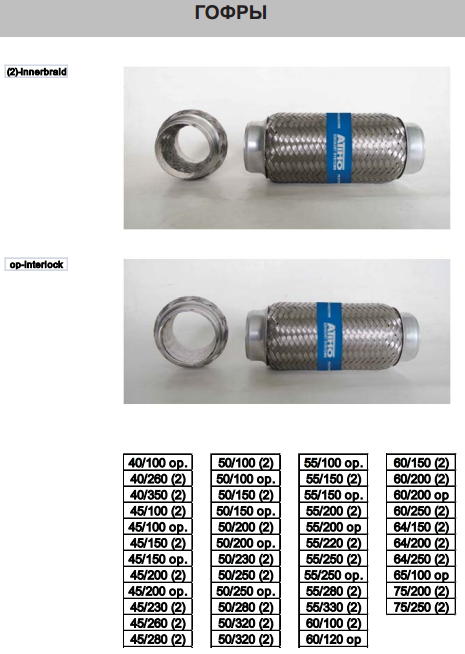

Смотри приложенный каталог ATIHO
Берешь диаметр и длинну нужную
например 64 мм диаметр, 250 мм длина от торца до торца
вбиваешь в любой магазин без слэшей и скобок, в одну строку
http://www.autodoc.ru/Web/price/art/642 ... n&access=1
550 руб
Re: Прогорела гофра на глушите
Сообщение VITcool » 04 сен 2014, 06:52
Gubkin писал(а):Смотри приложенный каталог ATIHO
А у меня чего то не получается... :(
Нужна гофра 55/100. Вбиваю в поиск ATIHO 55100 и он ничего не выдает... :?

вбей просто 551002 --- находит, нашёл в каталоге ATIHO: 2 - двойная оплётка, OP (англ) - тройная

На сколько я понимаю из каталога, гофры с пометкой "ор" трехслойные, а с пометкой "2" двухслойные.
Вбил 5510ор вроде нашел... :Yahoo!:
