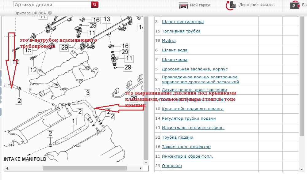

Сообщение Grim » 24 май 2021, 15:02
Мужчины, на этой картинке шланги правильно расставлены? а то уменя не так...
имею ввиду шланги вентиляции и выравнивания давления.

Сообщение Alibek » 24 май 2021, 17:29
У меня на движке нет номера 3

Re: Нет тяги при резком разгоне
Сообщение VNIKOLAI » 25 май 2021, 12:10
Привет.
У него следующая модификация ДВС 3.5 л- там нету этого шланга.
