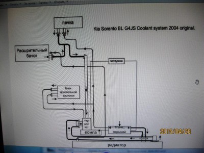

И да.... А что нам дает замена крышки расширительного бачка с 1,1 атм на 0,9 атм? (просто есть обе)

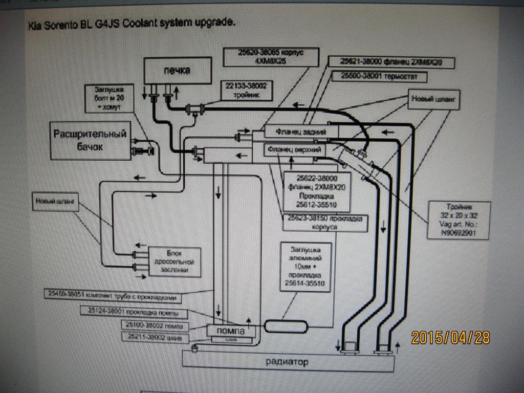

Всем день добрый! Я сделал проще. Заходите на яндекс фото. В поиске набираете киа соренто . там будет 2 схем. оригинальная и апгрейт. запретов на скачивание нет.
Добавлено через 2 минуты 51 секунду:
фото уже в альбоме. под lego.30.09
Добавлено через 2 минуты 24 секунды:
Надеюсь господь бог смиловится над нами и согласно этих схем переделки наши железные кони еще долго нам послужат!

VOR писал(а):Есть у меня ОФИЦИАЛЬНАЯ схема переделки охлаждающей системы этого двигуна. Выслали с завода КИА в Корее.
Эта схема от Konstantin_37, опубликована 2 года назад смотреть тут, интересно как она стала ОФИЦИАЛЬНОЙ переделкой от KIA, высланной с завода в Корее :lol:.
Найдите хотя бы одно отличие :oops:

Сообщение VOR » 29 апр 2015, 16:06
мне её переслали от дилера КИА с Барнаула. А там сказали что эта схема им пришла из Кореи. Я весь форум не смог осилить. За что купил за то и продаю.
Добавлено через 11 минут 13 секунд:
И еще. Не хотел никого обидеть, но может константин сам получил схему от кого то. :Search: :o

Сообщение andgeol » 29 апр 2015, 16:39
VOR
Если переделка официальная, по утверждению дилера, тогда они должны отозвать все машины с двигателем G4JS и ее бесплатно сделать всем желающим, попробуйте, вдруг получиться

Сообщение Lugavik » 29 апр 2015, 16:49
andgeol писал(а):Если переделка официальная, по утверждению дилера, тогда они должны ее бесплатно сделать всем желающим
Судя по схеме, официальней и не бывает... и начать настаивать с переделок расширительного бачка; заглушка - болт М20 под хомут :D

Сообщение VOR » 29 апр 2015, 17:22
Дилеры отзывают машины возрастом не более 5-ти лет. А схема появилась, как утверждают барнаульские товарищи, 4 года назад назад. Эта модель появилась в 2004-ом году. И поэтому отзывов машин не было. Да и тем более я уже выше писал что не должна была эта модель появляться в России! Их всего 1500 штук в природе с этим движком.
Добавлено через 1 минуту 45 секунд:
Lugavik писал(а):Судя по схеме, официальней и не бывает... и начать настаивать с переделок расширительного бачка; заглушка - болт М20 под хомут
а что, про болт что то не так?

Сообщение Андрей 55 » 29 апр 2015, 17:42
Олег, конечно официалы мне лично неприятны, но если эта дипеша была бы Корейской, то болта там по определению не было бы, а была бы заглушка какая нибудь. А то что эта схема появилась в руках официалов не говорит о её официальном происхождении(они не такие ещё сказки расскажут), они вполне могли воспользоваться и информацией с профильных форумов, ну да это и не важно в принципе, главное она-доработка работает.

Сообщение andgeol » 29 апр 2015, 17:44
VOR писал(а):не должна была эта модель появляться в России!
В Европу поставок такой модификации не было? Там тоже зима бывает холодная. Там тоже не корректно работает термостат.И никто ничего не отзывал.
