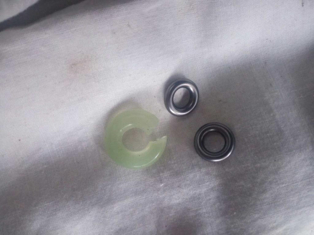

vavka писал(а):Меня товарищ тоже предупреждал о таких - аналогично разбухли на газели. Попробуйте найти синие, я не знаю чем они отличаются от Ваших зеленых - но тьфу тьфу пока все норм.
И второй раз та же проблема приключилась...
Поставил чёрные. Проблем нет.

Колечки из обычной резины видимо - поищи попробуй как на моем фото - у меня 1в1.

netoka писал(а):Вот ребята нашли
А причём тут резинки для форсунок от 3.3 и резинки для фильтра 3.5? Они разве подходят?

А чем отличаются резинки для форсунок газ от резинок для форсунок kia?

netoka писал(а):А чем отличаются резинки для форсунок газ от резинок для форсунок kia?
Честно? Не знаю... :)
Может размерами? Или форсунки взаимозаменяемы?

Форсунки имеют стандартные размеры, т.е. одинаковые.

Подскажите, кто знает, фильтр грубой очистки на приемную часть бензонасоса ставится через резику? А то у меня он не плотно одевается, такое ощущение что там еще уплотнительное кольцо должно быть, но его нет.

Тут целый трактат есть по замене фильтра.
На что обращать внимание особенно - на уплотнительные колечки которые там имеются, и теряются при замене.
Найди и прочитай.
Сразу бы поменял датчик уровня что бы потом не лазить, протирает реостат и показывает не правильных остаток в баке.

VITcool писал(а):Неужели нигде нет ремкомплекта к топливному фильтру/бензонасосу?
Здравствуйте, нашёл кольца, встали как родные, первый старт долгий, около 10 секунд, последующие запуски норм!!!
Номера: 31116 22950 и 311232Н000 оригинальные
