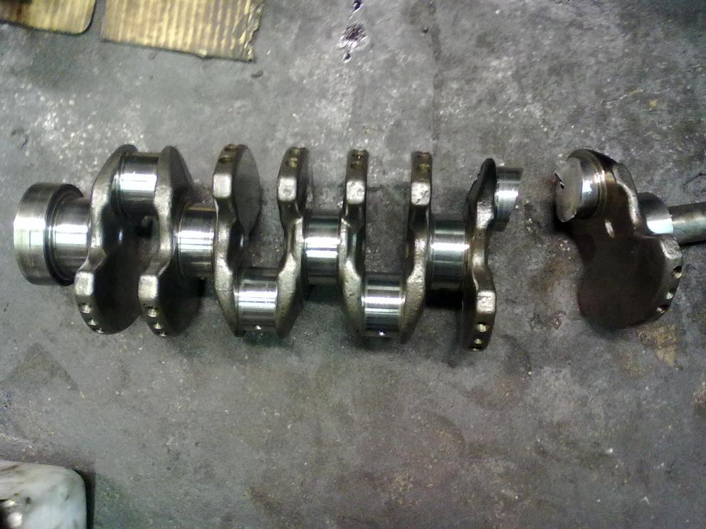

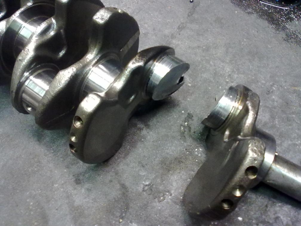

Я высше писал что головку собирался делать!! Надо было!! Распредвал правый спилен кулачек второго цилиндра оказался. Но срок ремонта головки ускорило во это, бах и все!! Главное с этим проехал 20 км :o
Добавлено через 8 минут 6 секунд:
Зато теперь новый вал с вкладышами(оригинал), цепи, правый распредвал, коромысла два, коипенсаторы три, все ролики ручейкового ремня, натяжитель цепи верхний, сальники колена пер. зад., турбина кап ремонт,проверка форсунок(все ок) промывка всего что можно, по гильзам прошлись(фининговка? тининговка? как там??) В общем зверьмашина!! Интересно что наростов во впуск-выпуск--- 2 по десяти бальной если считать. ЕГР без намека на проблемы.

Litvin писал(а):спилен кулачек второго цилиндра
Как по фотке, так должен был быть, второй кулачек первого цилиндра.

Lugavik писал(а):Как по фотке, так должен был быть, второй кулачек
Второй кулачек РАСПРЕДвала!! На фотке веселее, ничего не потерлось!! Просто на две части развалилось. :D

Геннадий, а зачем в бензиновой теме, стращаешь своими фотками мирных гражданбензинщиков :D
Добавлено через 9 минут 27 секунд:
Litvin писал(а):Просто на две части развалилось.
Судя по состоянию поверхности скола, луснуло не сразу, а со второго присеста.
