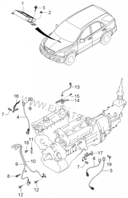

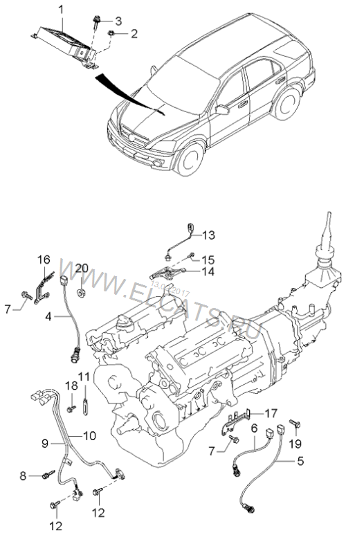

Сообщение T34_by » 13 фев 2017, 17:21
rus03 писал(а):а разве датчик колена не с венца (который за шестернёй находится) информацию читает??? Причём тут сама шестерня???
А что тогда за датчик №9 (датчик угла наклона коленвала), если именно он отвечает за правильность подачи топлива и зажигания, и именно с неё с шестерни считывается угол опережения зажигания!!!!
Если на коленвале не зажат маховик и шестерня, то шпонку и шпоночный паз в шестерне разбивает и идёт некорректный сигнал в мозги и от сюда ошибки с пропусками зажигания. Венец который за шестерней находится крепится к шестерне 2 маленькими штивтами и если опять же шестерня не зажата их очень часто обламывает и венец идёт в свободное "плаванье".

Сообщение 55santer » 13 фев 2017, 20:31
Валерий, и ты тоже совершенно прав, просто вы говорите об одной и той же детали- о шайбе, которую Руслан назвал венцом. Соответственно эта шайба с прорезями крепится штифтами к шестерне. А шестерня стопорится к коленвалу шпонкой, и на эту же шпонку крепится шкив, который закрепляется на коленвалу этим самым пресловутым болтом с шайбой. Ну а работа самого ДПКВ зависит от этой шайбы. (Это лично мое объяснение работы этих датчиков на основе замены ремня ГРМ, собственными руками)
