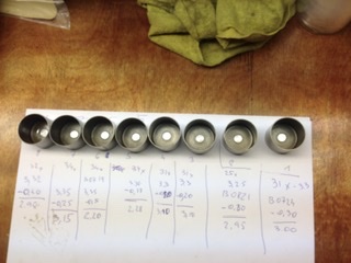

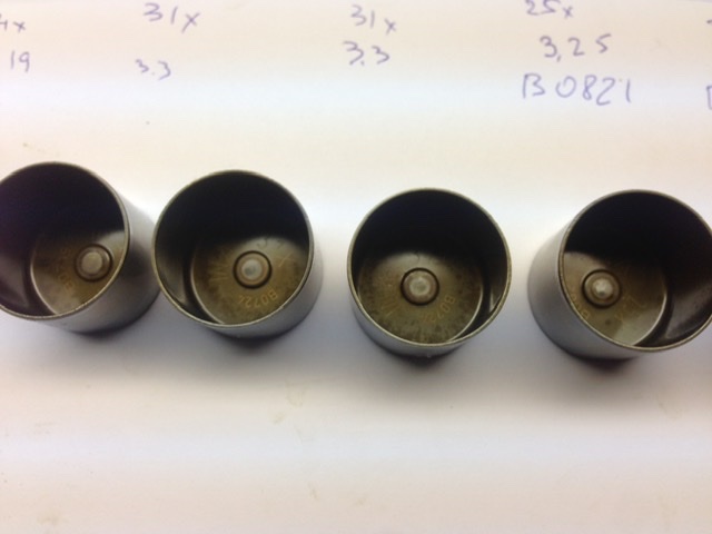

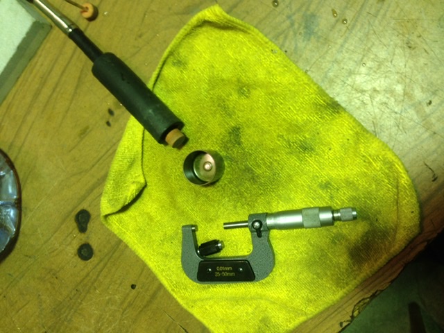

Сообщение diablo » 28 окт 2019, 15:36
Да, я таким способом уже лет 8 зазоры регулирую. На тойотах, хундаях/кия, продуктах GM проблем нет. Разбирал некоторые моторы повторно. Точка контакта ножка клапана и внутренний наплыв на стаканчике не изменяется со временем, то есть нет наклёпа и т.п деформационных эффектов в принципе. Прилагаю несколько фото процесса.
Последний раз редактировалось diablo 28 окт 2019, 15:43, всего редактировалось 1 раз.
diablo
Сообщения: 414
Зарегистрирован: 20 ноя 2014, 03:41
Благодарил (а): 20 раз.
Поблагодарили: 50 раз.
Re: Регулировка клапанов 3,3
Сообщение aleks732 » 28 окт 2019, 15:38
Roman-86 писал(а):Есть статистика после ремонта?
Я в 2015г себе регулировал клапана таким образом. С тех пор прошел более 120 тык, Все работает замечательно.
