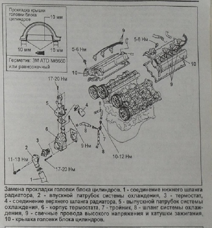

Сообщение VNIKOLAI » 10 июн 2016, 09:55
Наверное ролик на коромысле развалился.
Вскрыть левую клапанную крышку и все станет ясно.
На моторе это ну ни как не отразится - все останется на головке.
Прокладки клапанныйх крышек будут дубовые только замена.
Сразу купи прокладки для левой и правой крышке и прокладки 2 шт свечных колодцев.
При установке крышек с прокладкой внимательно - что бы не завернулся край на внутренней стороне, имеет быть такое место выпадает.
Болты поставь на герметик, они с резиновыми прокладками завальцованные в прижимные шайбы, дорогие .
Затяжка болтов примерно 0.6- 1,0 кгм.
Не забудь уголки примыкания крышки к выступам распред валов гнрметиком помазать - как на рисунке.
Успехов.
