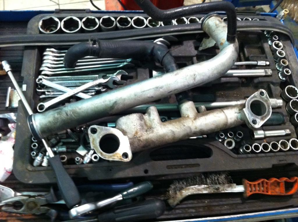

Сижу в Климавто, снимают коллектор, что бы точно установить че да как.
Осмотр показал, что побежало из под тройника, который к головам идет с стороны салона.
Жду вощем, по результату отпишусь
Добавлено через 2 часа 15 минут 4 секунды:
Ну как и ожидалось прокладка со стороны пассажира на тройнике.
Фото узла добавлю позже.
Добавлено через 2 дня 19 часов 22 минуты 47 секунд:
Ну собственно отчитываюсь.
Побежала следующая прокладка 25614-35510 вот с этого тройника 25640-39800.
Для того что бы заменить, нужно снять коллектор, дворники, панель дворников, бачек, воздухозаборник и фильтр, вообщем всю верхную часть.
На замену ушело с 12:40 и до 20:00 собственно как всегда.
Делал в Климавто, ну и как всегда огромное спасибище, отдельно огромное механику Игорю и мастеру Диме.
Ну и фото узла
