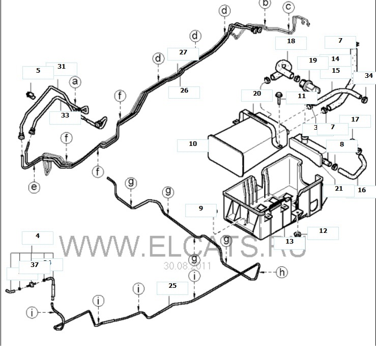

komar писал(а):Помогите советом...

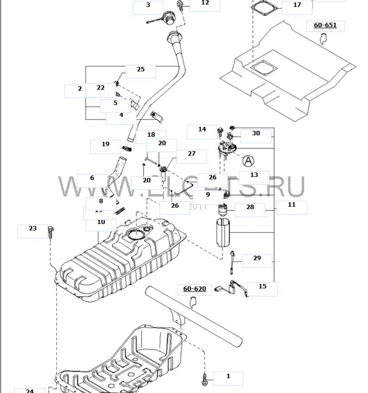

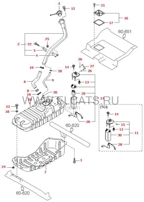

Похоже, забита дренажная трубка между баком и горловиной. Лишний воздух при заполнении бака уходит не по ней, а по основной магистрали.
на рисунке под номером 9, от неё вверх.
Надо чистить

На выходных добрался до бака.На горловине бака стоит клапан, думал может он клинит, снял... Результат-ноль. Дренажной трубки 9 как на рисунке выше у меня нет, на америкосах походу подругому устроено.
Есть трубка 18 уходящая на абсорбер( система улавливания паров), походу надо где то там плясать с бубном.
Полезу в эти выходные, о результатах отпишусь.

Скорее тогда №27 на первом рисунке. Излишние пары бензина отсасываются через адсорбер только при работе двигателя, а когда он не работает, тогда (как правило) через клапан в крышке горловины бака.
