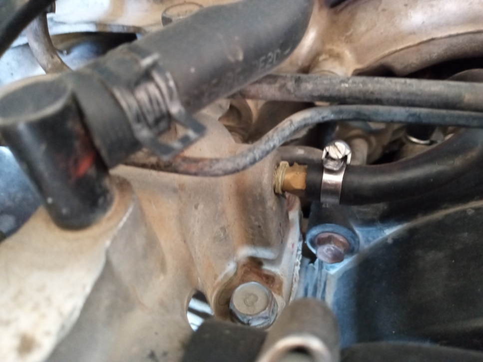

Re: Помогите перегрев V3.5
Сообщение Alibek » 17 июн 2020, 09:43
Сгнила и отломалась маленькая трубка на "фитинге охладителя", также помог штуцерок от ГБО, нарезал резьбу, намотал фум, все держит.
