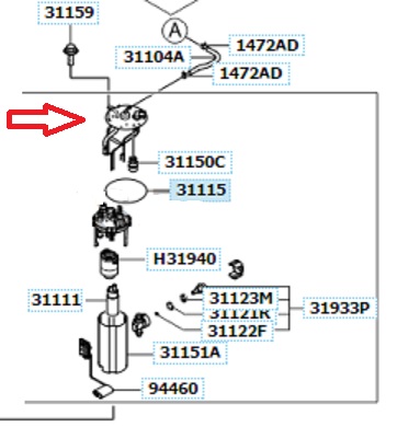

Итак, машин встал. Не заводился. По признакам - нет бензина. Эвакуатор. Сервис.
На корпусе бензонасоса (термос такой, пластмассовый) прогнили контакты/фтшки. Отремонтировать не получается.
Машинку смотрят оффициалы, сответственно, предлагают менять в сборе за ужасные 30000 руб + работа. Но в сборе то он мне не нужен!
Я покопался в сетях и нашел таки номера на все содержимое этого "термоса", всё можно купить отдельно, кроме проклятой крышки, на которой и находятся разъемы.
Кто-то сталкивался? Есть идеи как быть?
ЗЫ Плюс к вышесказанному рекомендуют менять трубку от бака до двс и кусок косы, который на насос идет. Говорят сильно там всё ушаталось (( Возникает мысль, что дешевле всё это как-то заколхозить, но вот как...

Да не, сам насос (моторчик) жив и здоров.
Вопрос именно в этой пластиковой банке с крышкой.
UPD: А точнее именно в крышке. Приложил картинку, нарисовал красивую красную стрелку.
UDD2 : А теперь посмотрел внимательнее, и у меня сомнения, что стрелочка нарисована правильно. Может это крышка лючка под сидением, а искомая деталь ниже на схеме.

Напрямую никак, оказывется.
Там разъем на корпусе вляется частью самого корпуса. Если только сверлить крышку в другом месте и пытаться сквозь нее вывести провод. Но тогда всплывает вопрос с герметичностью и бензиноустойчивостью этого колхоза.
ЗЫ Люди добрые! Помогите найти разьем на бензонасос (со стороны автомобиля). Очень надо! Там 2 ряда по 3 пина и, мне думается, что он еще много где может стоять штатно.
