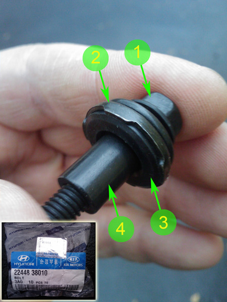

Решил тут вместе с ремнём ГРМ поменять прокладку клапанной крышки(от замены маслосъёмных колпачков отказался, т.к. сказали спецы-гемморой это, если не снимать ГБЦ), т.к.сопливило из под неё и в пару свечных колодцев было масло, ну и заодно глянуть как там всё выглядит, в каком состоянии.
Начали осмотр чтобы откручивать болты, а там шайбы резиновые на болтах, почти как на кровельных саморезах, на взрыв-схеме смотрел, никаких таких шайбочек нет. Прошу знатоков подсказать номера этих шайб, а также количество. Ну и может что ещё нужно заменить при снятии клапанной крышки! СПАСИБО!!!

На каких болтах шайбы?!
Не было, вроде, там ничего.
Была прокладка свечных колодцев (22443-38010) и прокладка клапанной крышки.

Эти шайбы в комплекте с болтами.

ArKo писал(а):Начали осмотр чтобы откручивать болты, а там шайбы резиновые на болтах, почти как на кровельных саморезах, на взрыв-схеме смотрел, никаких таких шайбочек нет. Прошу знатоков подсказать номера этих шайб, а также количество.
номер этих шайб 22452-38001, но цена почти такая же как болтов с шайбами в сборе 22448-38010. Так что покупать отдельно шайбы нет смысла. Комплект для замены 13шт.

если на то пошло эти болты одноразовые по букварю один раз протянул открутил новые поставил но этого никто не делает.
Добавлено через 2 минуты 7 секунд:
хотя на 3.5 без резинок просто болт и шайба и не один раз откручивал и не сифонит

Нужно прокладку клапанной крышки и прокладку свечных колодцев, если из под полумесяца не течет, то менять не надо, в то надо распредвал поднимать, много гемора. Болты крепления крышки по необходимости.
Протяжка от середины к краю по очереди с каждой стороны. Тут особо придерживаться порядка
затяжки не требуется, это не головка блока, лишь бы не бежало масло.
