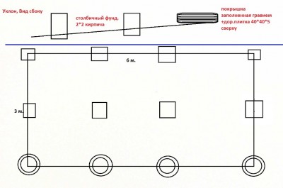

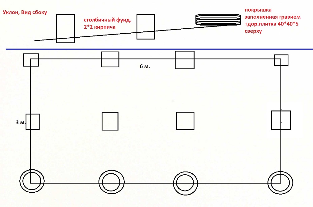

В плане времянку 3*6 поставить незадорого на участке. Чтобы переночевать, поесть-попить.
Есть небольшой уклон, около 40-50 см. на 3 метра.
Подскажите, мелкозаглублённый столбчатый из 2*2 кирпича (8 опор) +4 покрышки заполненные гравием с плиткой тротуарной сверху сыграют?
Под столбики планировал одинаковые ямки копать, не в уровеь с горизонтом.
Брус обвязка 100*100 лиственница
P.S. Покрышки решил потому что кирпича нет в количестве.
Участок 100+ км.

morbid писал(а): Покрышки решил
У меня времянка в виде старой торговой палатки 5-угольной так и прижилась. Уже давно вокруг нее газон на насыпном грунте, плитка.
Думал потом ее убрать, а на месте "котлована" погреб соорудить да летнюю кухню поставить. Все жду когда сгниет, а она стоит...
Если сделаешь нормальную обвязку своему каркаснику - просто поставь на покрышки.
Моя стоит на уклоне: где одна покрышка, где 2, где легковые, где грузовые.
Совет: собери на ровном месте хотя бы каркас, а потом поставь на покрышки - под массой они придавят в уровень.
Совет2: не парься с брусом и деревяшками - купи лучше готовый вагончик строительный или, если хочется руками поработать и сделать для души - морской контейнер. В интернетах идей много.
Б/у-ный контейнер - рублей 25. Много дешевле, чем из досок городить.

КМК, если низ конструкции столбиков будет выше глубины промерзания грунтов, то их будет вести, т.к. на солнечной стороне грунт оттаивает быстрее и "приподнимается", а на теневой стороне грунт остаётся промерзшим. Под Красноярском глубина промерзания чуть ли не 2 метра. Если участок песчаный на глубину 2м и более, то промерзанием песка-грунта можно пренебречь.
Ставь чисто на покрышки- "пружины".
Нет ни чего более постоянного, чем сделанное временно!

Лео писал(а):низ конструкции столбиков будет выше глубины промерзания грунтов, то их будет вести, т.к. на солнечной стороне грунт оттаивает быстрее и "приподнимается", а на теневой стороне грунт остаётся промерзшим.
Под Красноярском... 2 метра.
Всё верно, потому опорно-столбчатый без заглубления планирую.
Теоретически ничего не должно "выпирать"
Ямка, песок/щебень или наоборот щебень/песок (кто как пишет)
трабовка по возможности по максимуму и потом блоки 40*20*20 либо кирпич на раствор
Лео писал(а):Ставь чисто на покрышки- "пружины"
Было бы место ровное, даже и сомнений не возникло бы. Но уклон есть. Покрышки в ряд что-ли ставить, до выравнивания?
Как фиксировать?

Имхо фундамент это основа. Переделывать потом сложно и затратно. Лучше сразу слегка вложиться и сделать или сваи в пробуренных лунках на полтора метра, или винтовые сваи закрутить. Ну или совсем на крайняк почаще сделать опоры из заборных столбов с верхней обвязкой.
Так хоть гулять не будет и в землю уходить со временем
andresm
Сообщения: 183
Зарегистрирован: 06 июн 2016, 13:37
Благодарил (а): 21 раз.
Поблагодарили: 16 раз.
Имя: Andre
Re: HELP по фундаменту для времянки...
Сообщение Hotdad » 09 май 2020, 10:26
andresm писал(а): хоть гулять не будет и в землю уходить со временем
Так он же про ВРЕМЯНКУ. Плодородный слой подснять под чурбаки нужной высоты. Ставить готовую жёсткую конструкцию - стройвагончик, кунг, контейнер. Самостройный каркас обойдётся 100% дороже и главное - долго.
Если всё же сподобишься на самостройный каркас, то винтовые сваи. Остальное - или избыточно, или дорого, или ненадёжно.
