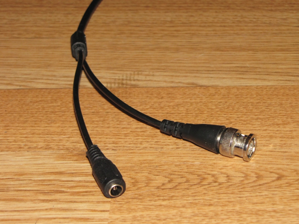

Был куплен Falcon Eye FE-0108D KIT PRO 8.4 с четырьмя камерами и двумя проводами в комплекте.
Долго думали как на 2 провода посадить 4 камеры. :D
Задача.
Нужен провод или провода (1 коаксиал и 1 питания) длиной 100 метров и соответствующие разъемы.
Паять умеем.
Купить хочу очень-очень дешево! :oops:

Если камеры рядом, то питание можно кинуть одним кабелем и уже по месту развести.
Если хочется феншуя - то каждой камере свой кабели питания и коаксиал КВК-2-П
И разъемы BNC (рекомендую под винт, чтобы не паять) - http://mirvideo24.ru/product/bnc-plug или совсем по боХатому с клеммной колодкой - http://mirvideo24.ru/product/st-bnc-2
И питание 12V - http://mirvideo24.ru/product/st-bnc-p
Сайт с кабелем - один из самых дешевых, из известных мне.
Сайт с разъемами - первый попавшийся в инете. Только для понимания что нужно брать.
Если не хочется портить кабеля от камер, то можно купить BNC-гнездо для соединения камеры и КВК-2-П
