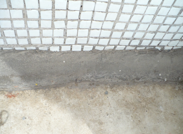

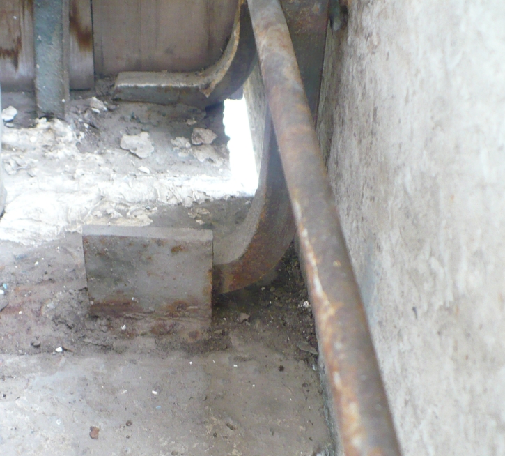

Исходники: бетонное основание на таких вот креплениях (лагах?)
Нужно сравнять наверное поверхность и общить/застелить.
Как, чем собственно вопрос...

Если лоджия - не ломай голову, клади плитку или керамогранит, если балкон - то зависит от конструктива. Я именно сейчас реконструирую балкон в одной из старых квартир, бкдк класть тонкий (8 мм) керамогранит (хотя можно обычную напольную плитку), но там балкон, и я приготовил усиление, которое уже практически смонтировал. Без усиления мне как-то боязно грузить балкон, тем более, что я его ещё и стеклить буду.
Добавлено через 4 минуты 26 секунд:
Если тебе нужно пол поднять, дабы скрыть эти кронштейны, то есть много вариантов сделать лёгкое основание:
1. Забетонировать поверхность стяжкой по профнастилу, уложенному друг на друга под углом 90 градусов сухой засыпкой по керамзиту с проливкой.
2. Деревянный настил.
3. Стальная рама, и поверх - настил из любого подходящего материала, и т.д., и т.п.
Если интересны варианты усиления, могу сбросить чертежи.
