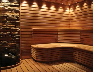

Интересно услышать мнения по освещению в святая святых-парилке!
Просмотрел много инфы по поводу (Оптоволоконные системы освещения)Выглядит красиво но дорого!
Можно ли обойтись какими то другими точечными светильниками? Или своять самому?

Во влажных помещениях, 36В герметичные светильники.И своими руками дешевле намного.

Они же не точечные!?

Вроде светодиоды есть, с t окружающей среды до 130 и влагозащищенные.
