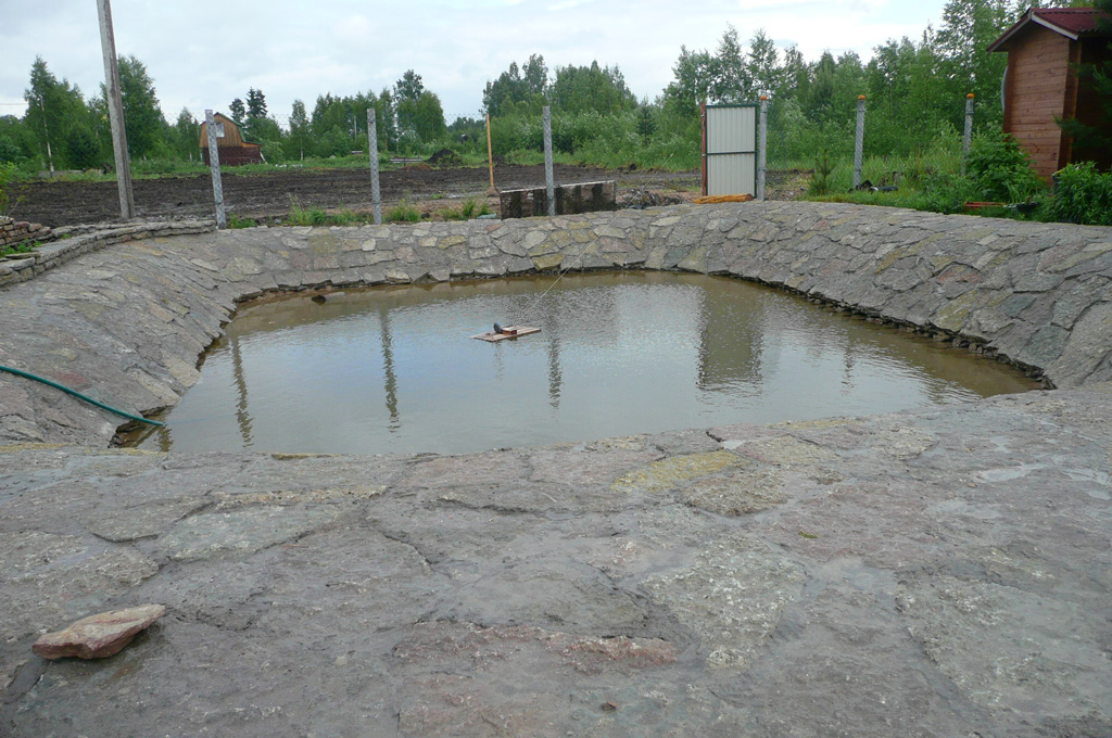

Никто случайно не пробовал забодить рыбов в пруду? Есть советы рекомендации? Пруд примерно 12х12 м, глубина в сухой сезон мин 1,7 м, по осени в нашем климате до 2,5 м, по зиме промерзает максимум на 1м, прорубь постоянно т.к вода в баню идет
Буду премного благодарен за советы.
Добавлено через 9 минут 42 секунды:
выглядит примерно так

Начал то я его давно, еще там лес стоял, когда планировку делали и решили бабахнуть маленький 6х6, супруга возопила, типа нафиг надо, осыпется и будет болото! Ну в общем оно так и получилось, а сначала то голубая вода была офигенная и два родника обнаружилось! У нас там голубая глина. Все обсыпалось, берега то не укреплены и вырос он до 12х12 примерно. В общем плешь в конце концов мне проели. Полгода мониторил как все это сделать... Пригнал узбеков, откачали воду, вычистили все, проложили дорнит, отсыпали все сначала песком обычным, к родникам подвели дренажные трубы и вывели в середину, потом сделали три каскада, каждый высотой примерно в метр, по длине первый примерно 2-2,5 м ( типа лягушатника для детей), второй 1,5, ну и дальше глубина. Каскады бутились песком и камнями. Поверх георешетка с ячейкой 200х200мм, высотой 15 см, в ячейки щебень крупной фракции, и сверху намывной песок. В Итоге получилось то что на фото, счас поищу может фотки этапов есть...
Вот как то так
