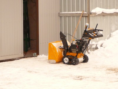

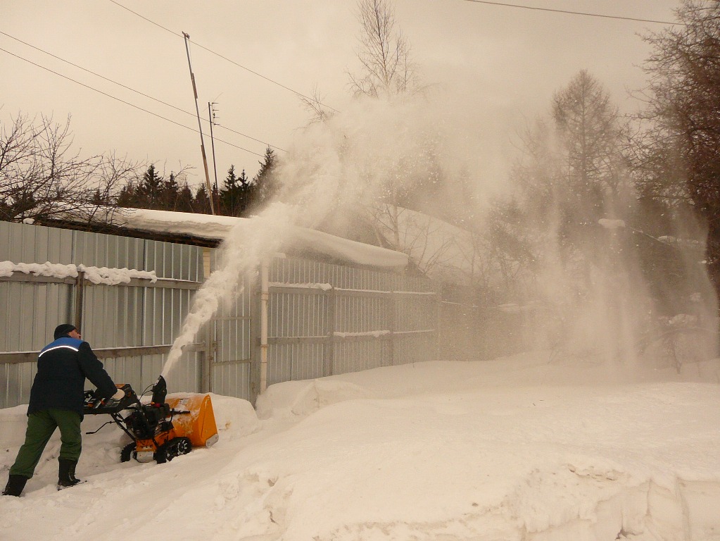

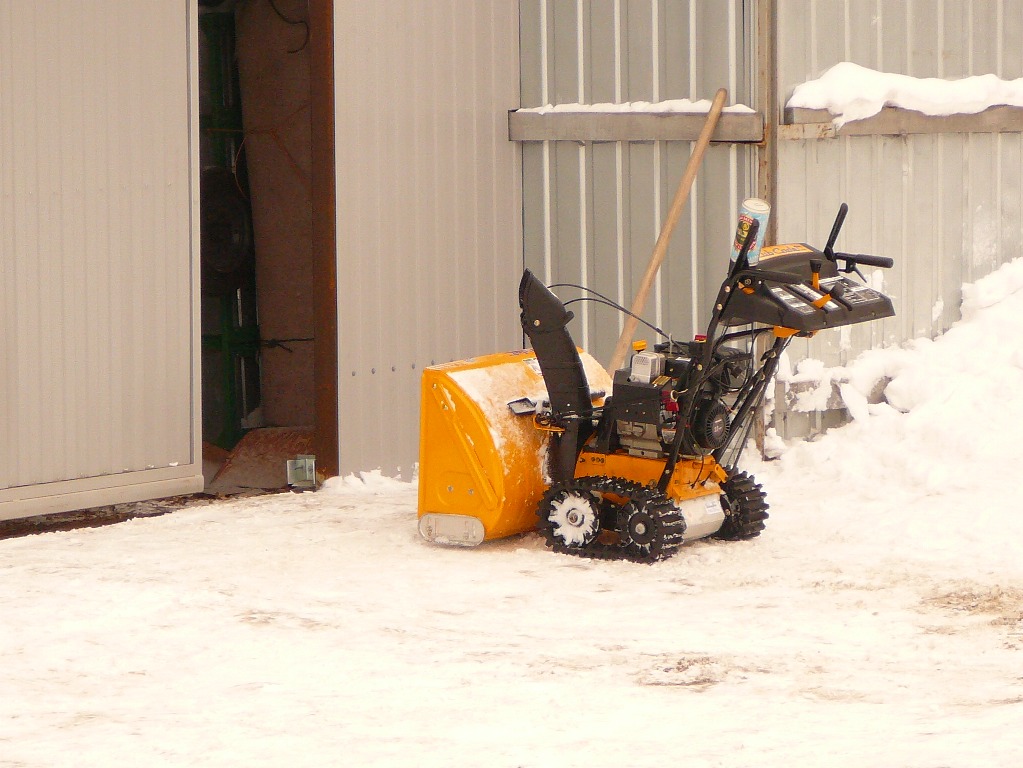

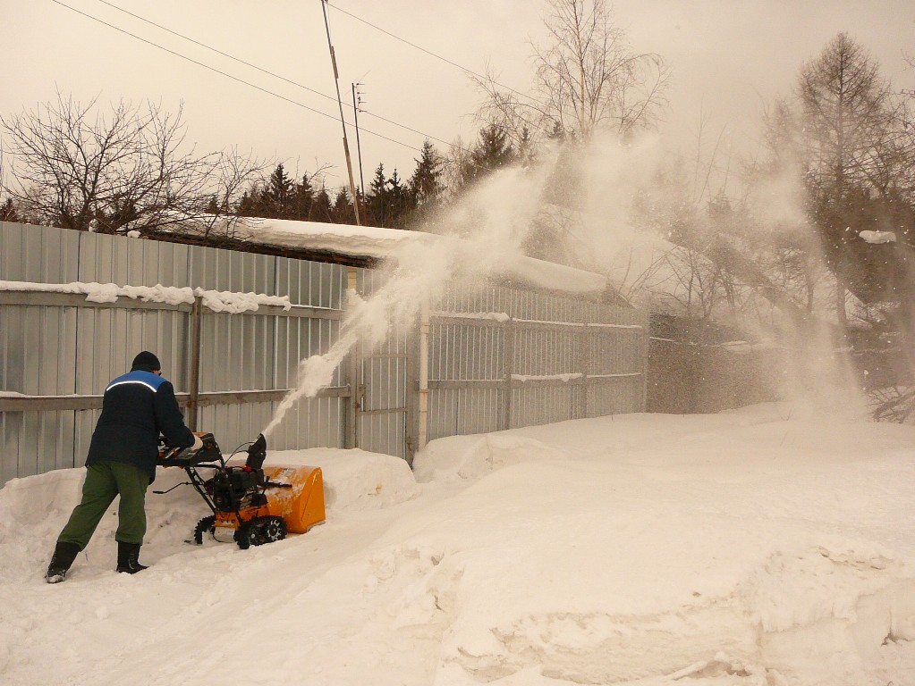

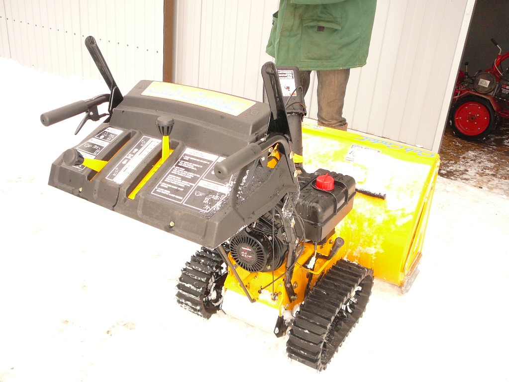

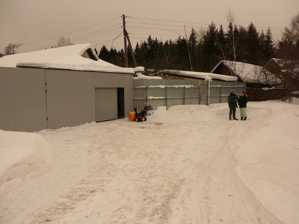

Кость, привет. В прошлом году был озадачен той же проблемой. После тестирования разной техники у друзей пришёл к следующему выводу: 1 - на базе мотоблоков - полное фуфло - мощи не хватает, 2- колёсные снегоуборщики с ротором - идёт сильное буксование на слежавшемся и подмёрзшем снегу - приходится прикладывать усилие и толкать 3 - в итоге взял гусиничный мощность 15л/с, вес 100 кг, ширина ротора 800мм, передача осуществляется карданами (не ремнями), бензин и возможность запуска от розетки (хранится на улице) за 90000р. всю зиму радовался. если будешь брать - то однозначно гусиницы,чем больше лошадей - тем лучше (дальше откидывает снег), чем больше вес - тем лучше, бензин, и чем шире шнек, тем лучше и обязательна передача карданами. фото выложу позже - надо найти.

lepila Спасибо за подробный отчет, Фотки класс.
