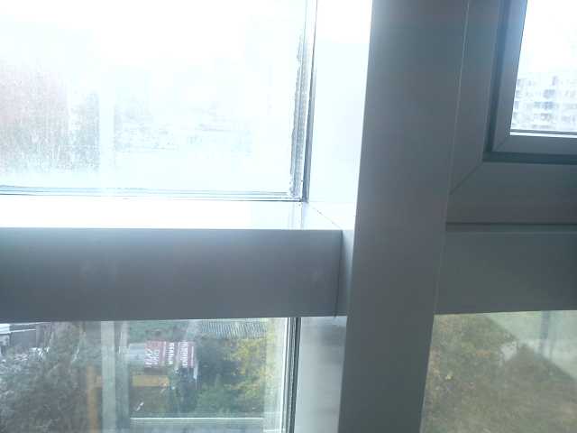

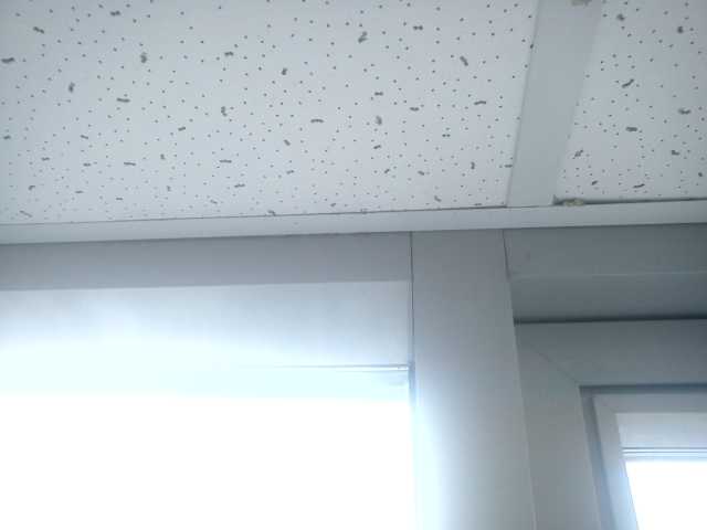

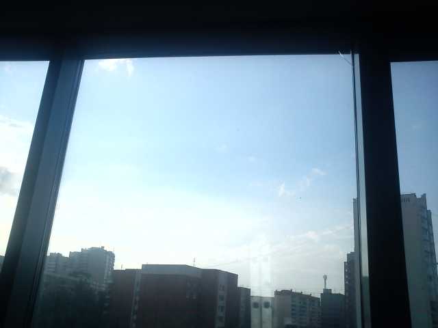

Сделал фоты.
Глубина штапика 11 см. Ширина 5 см. Форма ровная, прямоугольная.
Низ.
Верх.
Общий вид.

Просмотрев фотографии, я бы предложил в глухие проемы установить некассетные, обычные горизонтальные жалюзи системы Холис( или магнум) цвет 7005 или 7013. На открывающиеся створки поставить кассетные горизонтальные жалюзи системы Венас (изолтра, изолайт) того-же цвета. Понятно, что карнизы и веревки-лесенки должны быть в цвет.
По кассетным рулонным шторам- поставить можно, но выглядеть это будет не очень...
