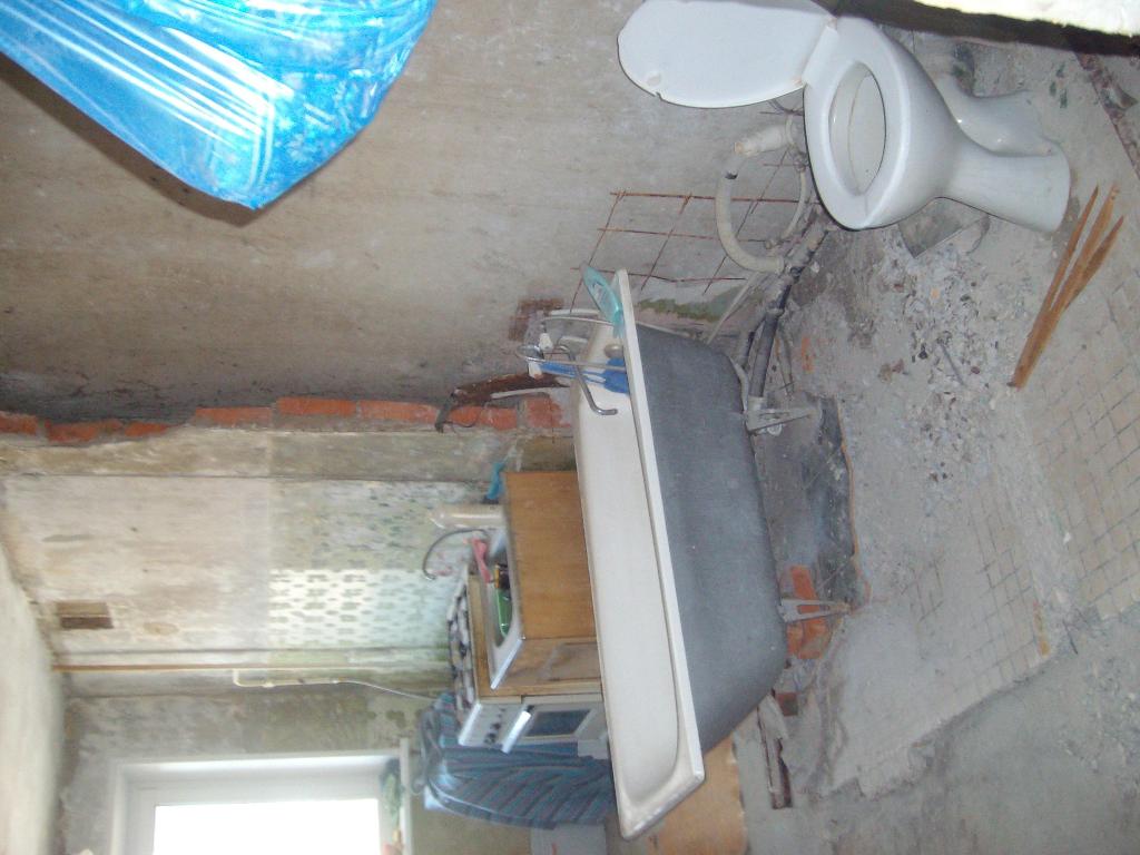

Собственно сейчас вот так!
Добавил через 2 минут
Надо делать стены новые из чего-кирпич?пенобетон?Видел еше на рынке керамзитобетон какой-то?Из чего лучше новые стены поставить?

tagil писал(а):новые из чего...
Пеноблок или пазогребневая плита.

Сообщение гарыныч » 08 фев 2010, 16:00
Точно,точно пазогребневая плита,она еще армированная.Толщина стены маленькая,прочность ого...го!Выигрываешь в пространстве!

Сообщение grandlion » 08 фев 2010, 16:47
Я из пеноблоков 7,5 делал, правда упаришься с самими пеноблоками, но стена норма получилась :)

Сообщение grandlion » 08 фев 2010, 17:04
В том что пенобетон очень много требует влаги и как следствие цемент или клей высыхают слишком быстро не успев схватиться и как результат место соединения становится оч хрупким.
Придётся как следует вымачивать пеноблок в воде, что бы не сразу высох.
Ну и помимо между блоками ставил штыри (обычные гвозди) для надёжности соеденения.

Сообщение dimetrius » 08 фев 2010, 18:32
Из газобетона надо делать, самый лучший вид перегородок

Сообщение ЯВР » 08 фев 2010, 21:24
Ну касательно материала стен наверно действительно плита будет лучше. Хотя у себя в своё время, имея халявный красный кирпич стенки выложил им в позиции на ребро. Правда потом обшил его влагостойким гипсокартоном, на который клал плитку с невиданной для себя скоростью по 2-3 кв.м. за 2 часа вечером после работы, вместе с замесами смеси. Уже 7 лет, полёт нормальный. Пеноблоки сожрут много места и реально с их влагопоглощением лепить заипаишьси.

Сообщение mserebrov » 08 фев 2010, 21:47
Я делал пазогребневую плиту 80 мм.
Вот фотки http://fotki.yandex.ru/users/mserebrov/album/77056/
