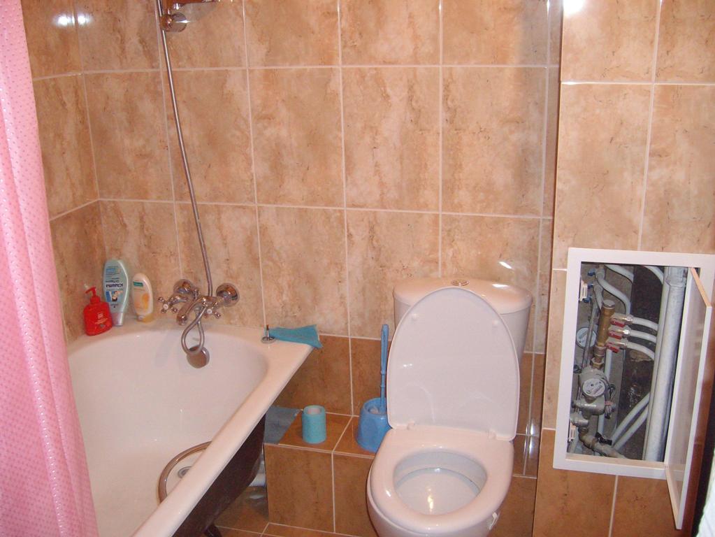

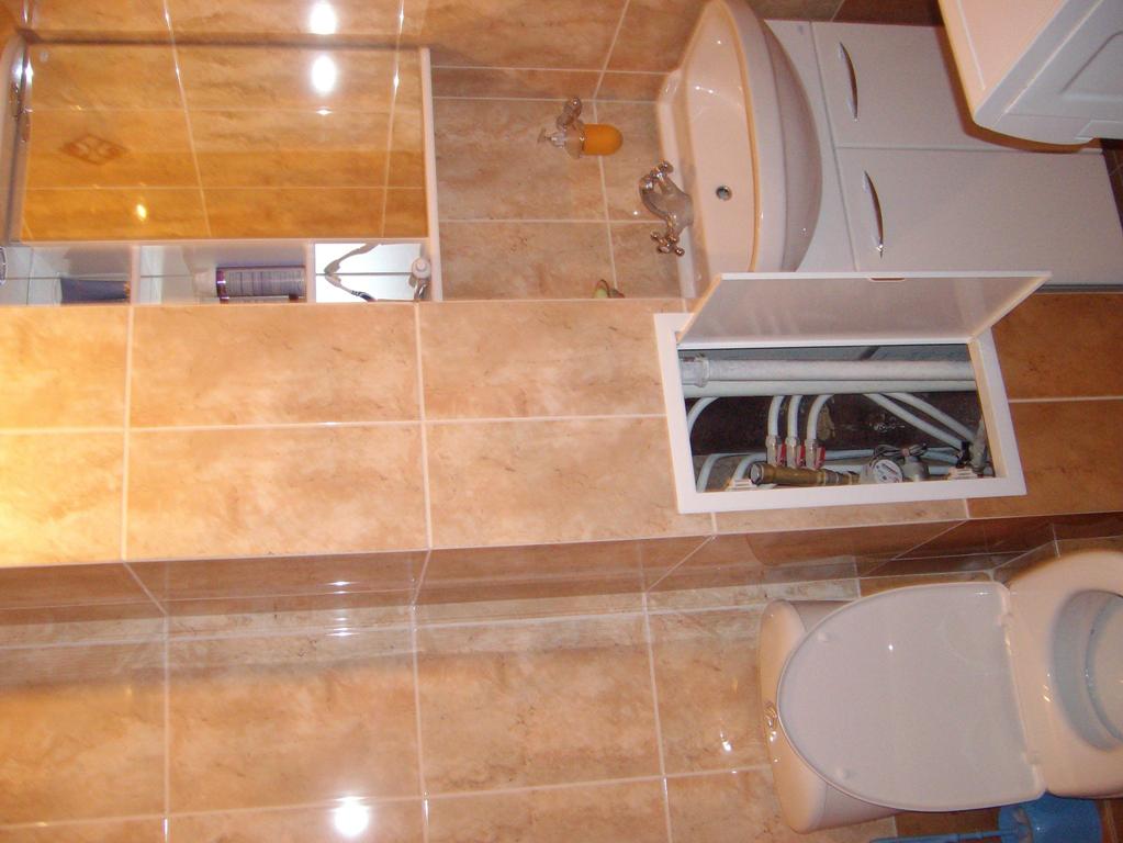

Уже близко к завершению,получилось вот так!
Добавил через 1 минуту
Все делал сам кроме плитки!

Костя поздравляю! Всё,как в лучших домах Лондона и Парижа! :good:
