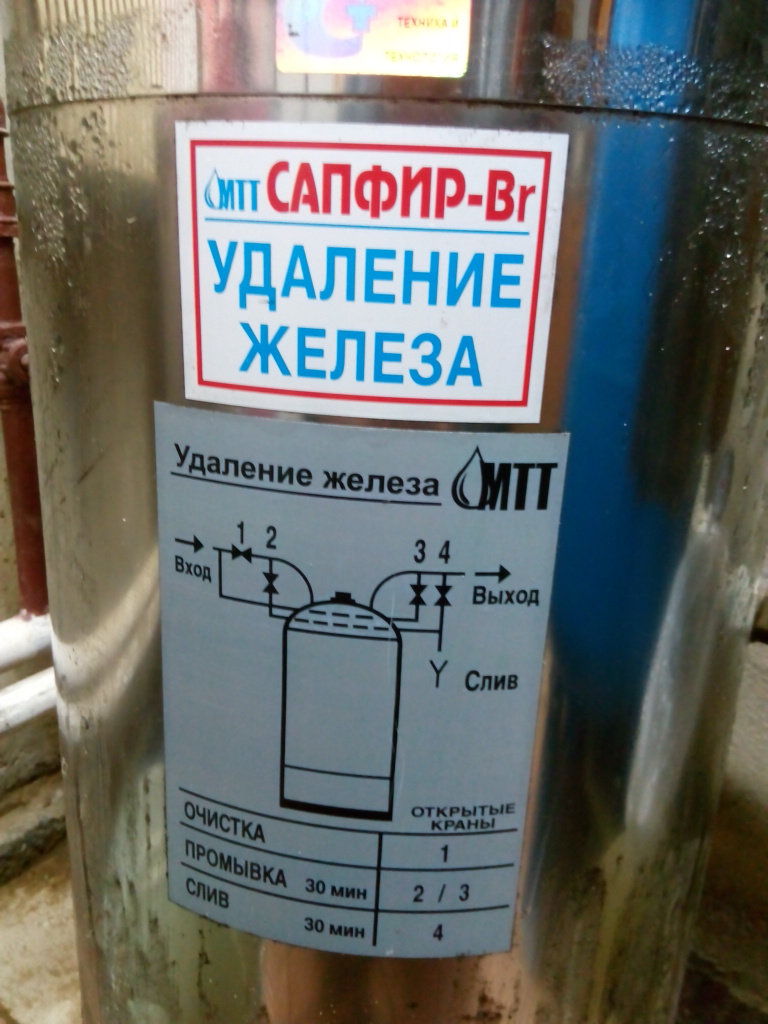

Да, он проточный, внутри спецпесок, его раз в неделю или две включаешь на промывку на 15мин и опять все нормально. После него стоит тонкой очистки, в 5 или в 1 микрон(100р стоит картридж)
Добавлено через 54 минуты 39 секунд:
Вот такой фильтр. Если все правильно сделано и используется - супер просто!

Ща их ещё и доработали, вообще хорошо фильтрует. Моему лет 10, 9 из них не правильно использовали :D надо в него воздух закачивать, чтоб песок не слеживался. Научил спец от этой конторы, мы его вызвали, чтоб разобрался=) когда он начал учить, мы офигивали с себя :D учеба и промывка и мешок песка обошлось в 6 с чем-то тысяч руб. Теперь вода просто супер.

Колпакoff
Там солей нет, там кварцевый песок. Сейчас у меня сделано так:
https://yadi.sk/i/GXWZ2QdHsPdMR
Когда просто фильтрует краны 1 и 3 открыты, остальные закрыты.
Когда надо промыть Кран 1 закрывается, кран 3 закрывается, кран 2 открывается и фильтрованной водой из гидроаккумулятора промывается фильтр и на улицу, дождевой канал. Когда это надо делать зимой, то кран 4 открывается, а вывод на улицу и так закрыт, и идет промывка в канализацию.
Забыл на схеме нарисовать реле давления, рядом с гидроаккумулятором, от него провод идет в дом2 и там находится рубильник питания насоса(и электросчетчик, чтоб всё честно было ;) ).
Еще на самом фильтре стоят обратные клапана, и рядом с краном 2.
Вроде ничего не забыл.
