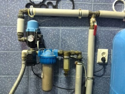

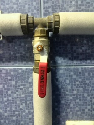

anlevin писал(а):ты же себе делаешь, ставь "латунь" и забудь навсегда
Если хочешь, сфотаю в котельнй
Буду благодарен.
