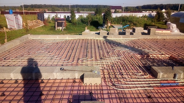

bog13bog писал(а):
zxcvb71 писал(а):кто порекомендует бригаду? Или прораба
Если по серьезному, то какие бы не были рекомендации, но прораб, контролер должен быть свой и независимый от бригады или сам контролируй. Я понимаю, что кошелек не резиновый, но поищи среди друзей и знакомых, кто мог бы оказать помощь и хотя бы 2 раза в неделю контролировать. Любое строительство требует контроля, много скрытых работ, арматурные пояса, как клей укладывается и т.д. Ну на худой конец, посмотри на сайте форум хаус, тонкости, что и как делать по блокам и пропиши в договоре, что бы делалась видиосъемка и сразу отправлялась тебе.
Кстати договор обязательно пропиши все что найдешь на форумах. Есть такая тонкость и хитрость, меня давно ей научили и я ее с успехом использую. Перед подписанием договора попроси подробную смету и обязательно конечную цену. А при подписании договора озвучь о поэтапной оплате, варианта два. Весь подряд дели на три части, первая оплата 50%, вторая часть 35%, после выполнения например 80-90% работы и не менее 15% после приемки работы.
Второй вариант, берешь смету делишь на этапы и оплачиваешь, фундамент, пожалуйста, первый этаж, получи и т.д. Но последок обязательно 15% после приема.
Как правило профи и те кто делает нормально, всегда соглашаются, те кому урвать, а там как получиться, не соглашаются, ты и себя обезопасишь и первый фильтр сработает по отбору бригады.
Во всяком случае по фирмам где я работал и работаю, я так всегда теперь делаю, проблем с кидаловым(получили деньги и слились) или не качественной работой практически изжили.
Да и не забудь схему электрики потребовать, сегодня помнишь, что где и как, а завтра.....
Удачи.
Недавно принял дом в Домодедовском районе в работу. Заказчики расстались с предыдущими строителями на этапе залитого фундамента. Заказчик подписал с подрядчиком подробнейший договор, что не уберегло его от вороха проблем, потери времени и денег. Подрядчик постоянно вымораживал дополнительные деньги. К примеру подрядчик настоятельно требовал к ленте, что по проекту, добавить сваи, якобы для того чтобы дом не сполз по склону(перепад на пятне застройки 30 см), а когда заказчики отказались, то потребовал подписать бумагу, что проект плохой и все риски с его исполнением заказчик берет на себя. И таких ситуаций куча, хотя залили только ленту. К слову когда началось расставание и выяснение отношений, то заказчики заказали экспертизу бетона. Как итог - марка бетона где то между 100 и 150. Это вместо М300 по договору ну и недовоз составил 7,5 м3.
В общем обилие бумаг никак не помогло заказчикам.
Кроме бумажек стоит еще и отзывы поискать на исполнителей.
К слову когда пошли разборки, сын у заказчиков покопался в инете и нашел инфу про их подрядчика. Оказывается ребятки уже имеют ходку за мошенничество как раз на подрядах. Освободились в начале этого года.
Так что собираем отзывы на исполнителя, не стесняемся. Ну и обычно у хороших исполнителей очередь. Они без дела не сидят. Если в сезон кто то готов прям завтра взяться за работу, то это повод быть внимательнее.

авто-любитель писал(а):К слову когда началось расставание и выяснение отношений, то заказчики заказали экспертизу бетона. Как итог - марка бетона где то между 100 и 150. Это вместо М300 по договору ну и недовоз составил 7,5 м3.
Разбирать будешь или дальше стройка пойдет? :ROFL: :ROFL: :ROFL:
TAKE5...5/4

Сообщение авто-любитель » 21 авг 2020, 21:19
Дом одноэтажный. В общем их проектировщик репу почесал и сказал, что так сойдет. Фундамент оставлен как есть. Продолжаю стройку. Завтра в 6 утра принимаю бетон, будем лить теплый пол. Система собрана и опрессована воздухом.

Re: Строю дом. Нужен совет
Сообщение sotesu » 21 авг 2020, 21:31
А с водопроницаемостью и морозостойкость что?
Сообщение авто-любитель » 21 авг 2020, 21:43
sotesu писал(а):А с водопроницаемостью и морозостойкость что?
Цоколь и отмостка будут утепленные. Обмазочную гидроизоляцию изнутри мы сделали. Снизу и снаружи лента закрыта ЭППС. Проектировщик считает, что этого достаточно, чтобы не переживать за целостность дома.
К слову бетон в фундаменте вполне правильного цвета, плотный и при простукивании молотком дает чистый звонкий звук. Есть подозрение, что эксперт не совсем владел прибором и точность измерений не абсолютная. Кажется мне, что реальная цифра марки бетона чуть лучше заявленной экспертом.
Сообщение регион 63 » 22 авг 2020, 06:25
Демпферная лента будет?
Сообщение авто-любитель » 22 авг 2020, 09:32
регион 63 писал(а):Демпферная лента будет?
Да, конечно же. Просто фото не окончательно готового к заливке пола, а сделана где то на середине работ. Сегодня уже залились.Сейчас буду плов готовить, заказчики продуктами проставляются, я готовлю )).
