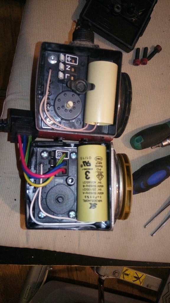

rotenflecke писал(а):чей там насосик стоит?
Protherm GPD15-6S
Добавлено через 1 час 36 минут 6 секунд:
В общем разобрал насос. И свой старый, который 12 лет отработал. Они похожи. Новый только говнистее сделан. Переставил старый в котел, УЗО не срабатывает. Т.е. новому насосу точно кирдык. Но теперь течет по этому месту. Я уже тянул, тянул, шестигранник сломал, а все равно течет. Прокладку пробовал и от старого насоса и от нового. Посадочные поверхности в этом месте, вроде бы одинаковые.

Biz писал(а):Прокладку пробовал и от старого насоса и от нового.
Прокладки б/у использовать нельзя -- только новые. С прокладками сейчас проблем нет, в спецмагазинах есть любые.

Сообщение Biz » 10 апр 2017, 22:41
Понял, спасибо, была такая мысль. Завтра в Леруа заеду. Теперь еще головку с шестигранником нужно купить.

Сообщение Biz » 10 апр 2017, 23:56
Вода.
Съездил, купил новый шестигранник и герметик автомобильный до +200С. Сейчас посажу, посмотрим, что получится.

Biz писал(а):Protherm GPD15-6S
такой? :lol:
https://shxinhu.en.alibaba.com/product/ ... _pump.html

Сообщение Biz » 11 апр 2017, 11:50
Да, именно. Цвет такой. Только шильдик другой. Внутри г. редкостное. Если grundfos удастся сюда пристроить, то может еще поработает. Сегодня попробовал с герметиком, уже не течет, а капает, посмотрел на следы на герметике, понял, что толщины прокладки тупо не хватает. Намазал 2 мм герметика, вечером замерзнет - попробую.
