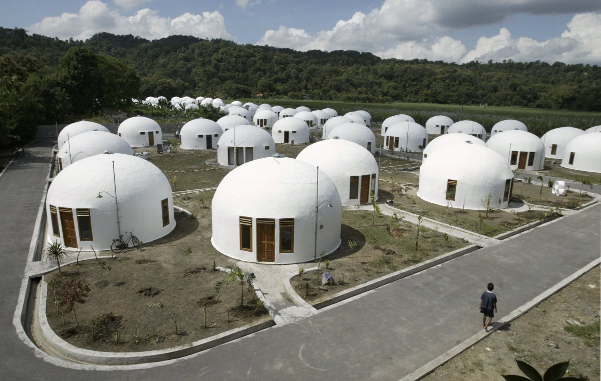

регион 63 писал(а):А если бы все твои соседи построили купольные дома ...

Колпакoff писал(а):я еще могу понять комплекс или целый поселок в таком формате, с соответствующей, подходящей по стилистике инфраструктурой и т.п. Сразу видно, все жители с прибабахом, но все они сконцентрированы в одном месте.
Хоббитон. :D
