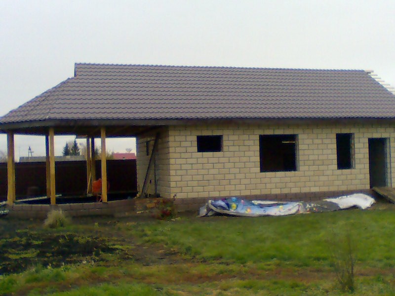

Сообщение Алексей Омск » 28 ноя 2014, 15:23
Вобщем баню выложили осталось отделка в нутри и беседку с мангальной зоной.
