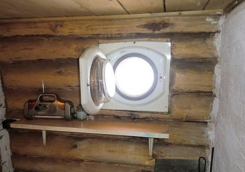

Сообщение jsver » 01 дек 2014, 11:57
Вариант окон для бани )))

Re: ДОМ-2.Теперь учитывая ошибки прежних лет.
Сообщение Azyrynga » 01 дек 2014, 12:21
Гениально!-))))))
Сообщение sotesu » 01 дек 2014, 12:33
Блокировка открывания сохранена?
