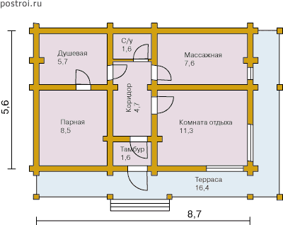

Жень, смотри 20й этаж.
Все норм. получается. Не хоромы, конечно, но баня будет, что надо.
http://s018.radikal.ru/i526/1308/07/e61ed8246987.jpg
Трубу выкидывай на улицу, мойку на кухне делай возле туалета.
Дерзай, черти, строй.

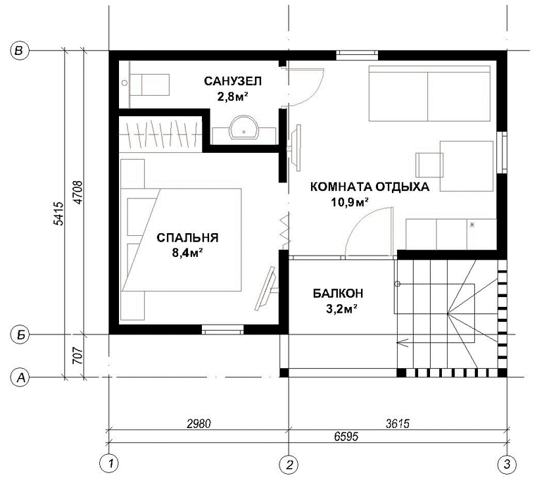

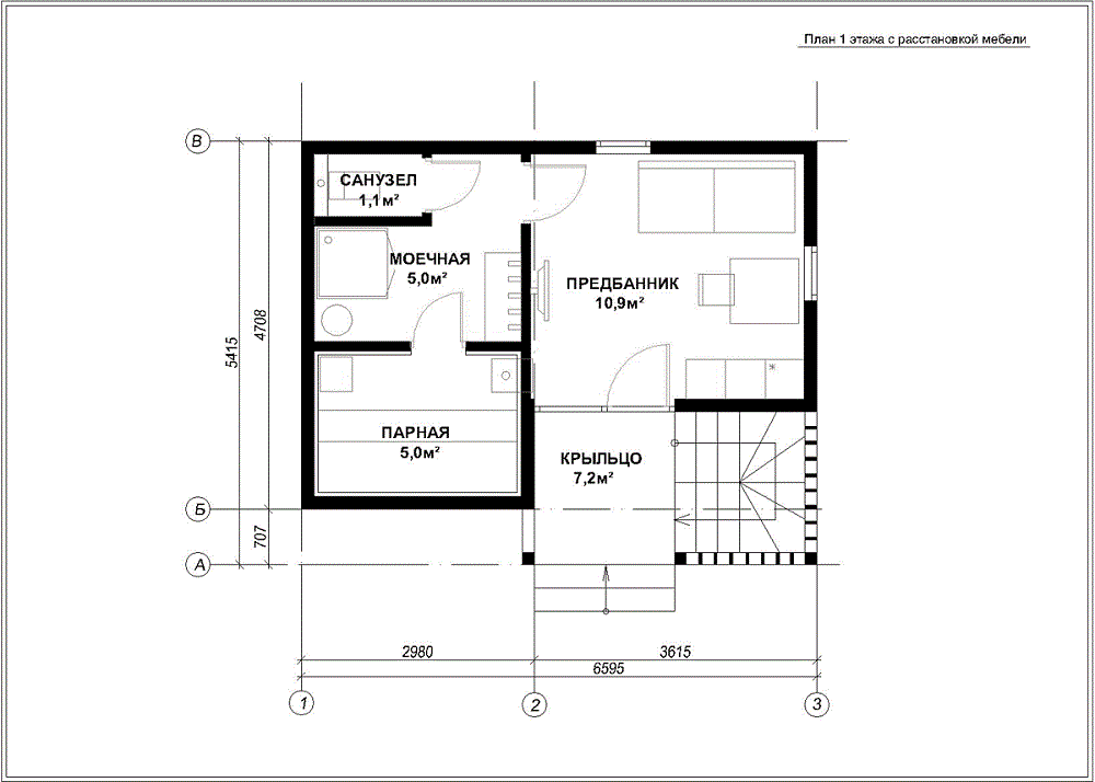

Сообщение rotenflecke » 27 авг 2013, 08:27
вово.. ;) смари "кубик" который я тебе раньше вывешивал - там два санузла, комната отдыха в "мирное" время становится кухней, наверху гостинная и спальня ;) если хочешь - можно наверху сделать косую крышу - получится мансардный вариант :) но в туалете крыша низкая будет
думаю, что лучше не спланируешь... практически то же что ты рисовал только покомпактнее, и то еле-еле влезает
кстати - посмотри сколько занимает лестница
2х2 - комфортные гаабриты
еще обрати внимание - санузлы точно друг над другом
