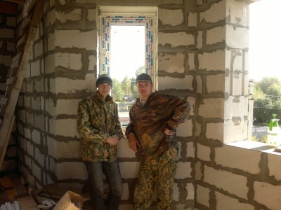

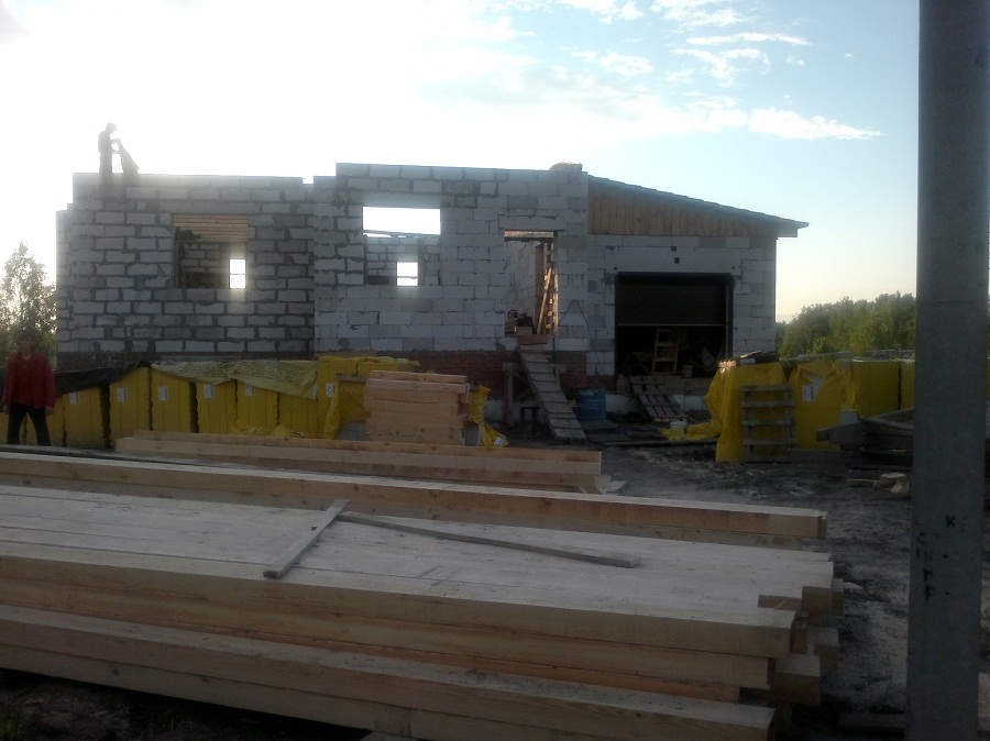

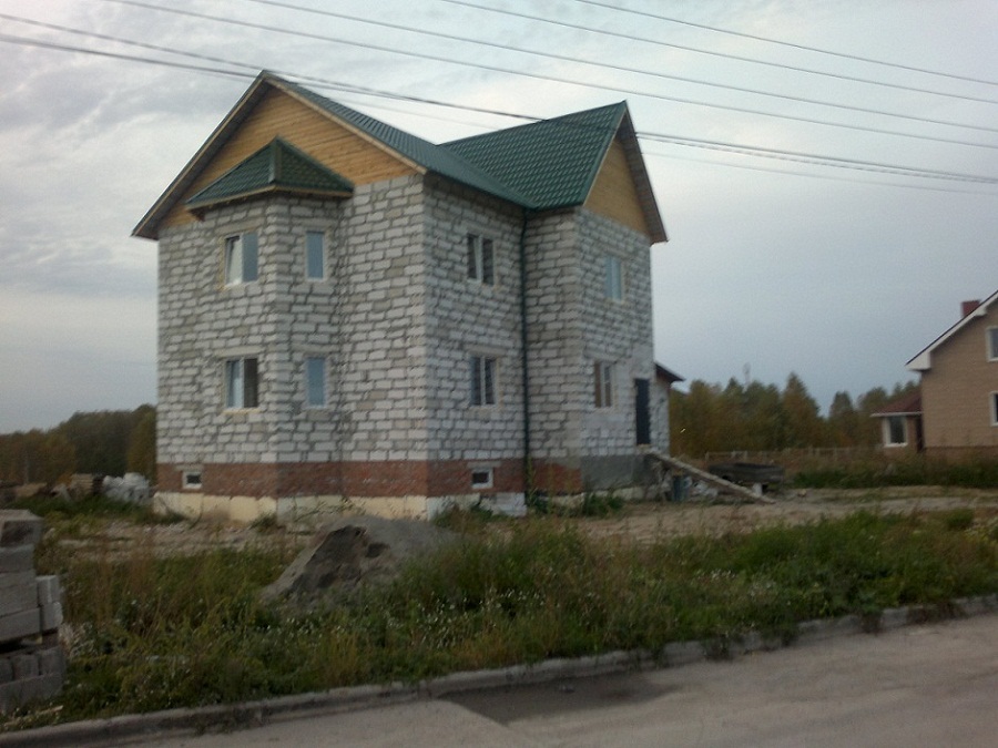

Всем привет! Я тут малость потерялся было :) Простите! Был занят процессом... Прошло конечно изрядное количество времени, но... пришло время поделиться- дом под крышей!!! И теперь можно отчитаться:

Под штукатурку-покраску?

Сообщение Sedoy » 06 ноя 2014, 06:39
sotesu писал(а):Под штукатурку-покраску?
Ден, ты знаешь, если честно ещё не решил. Стены на 400 и вполне тепло. Эту зиму перезимую и буду тогда уже решать: или заштукатурить и покрасить, или если будет не достаточно тепло и будут "лишние деньги" зашить пеноплексом и потом поверх заштукатурить и покрасить.

Сообщение Сергей Петров » 06 ноя 2014, 09:11
Каркас бы ж/б дому из таких блоков. Рыхлые они.
Фундамент хороший.

Сообщение alex_w » 06 ноя 2014, 11:13
Sedoy писал(а):зашить пеноплексом и потом поверх заштукатурить и покрасить
Пеноплекс не пропускает воздух, следовательно точка росы будет оставаться в блоке - не айс совсем. Поэтому либо блок заштукатурить и покрасить, либо утеплить минватой и заштукатурить и покрасить. А вообще блок 400 вполне себе без доп. утепления, а затраты на утепление совсем не скоро окупятся (если отопление газом).
Сергей Петров писал(а):Каркас бы ж/б дому из таких блоков. Рыхлые они.
Каркас ж/б - это мосты холода.
Рыхлые - :shock: :)

Сообщение Sedoy » 06 ноя 2014, 11:32
alex_w писал(а):а затраты на утепление совсем не скоро окупятся (если отопление газом).
Отапление газовое у меня BUDERUS 32кВт и обыкновенные алюминиевые батареи

Сообщение Евген81 » 06 ноя 2014, 11:35
Sedoy писал(а):будут "лишние деньги" зашить пеноплексом и потом поверх заштукатурить и покрасить.
можно совет?? Штукатурь и крась.Не нужно это утепление при блоке 400 мм.Оно того не стоит.Плюс сделаешь более слабую наружнюю часть стены к удару.Всякое бывает..

Сообщение Sedoy » 06 ноя 2014, 11:46
Евген81 писал(а):можно совет?? Штукатурь и крась.
А сетку для штукатурки какую посоветуешь тогда?
Добавлено через 2 минуты 5 секунд:
Евген81 писал(а):сделаешь более слабую наружнюю часть стены к удару.Всякое бывает..
пеноплекс достаточно прочный, да и цоколь у меня метровый, тч стена высоко от земли получилась
