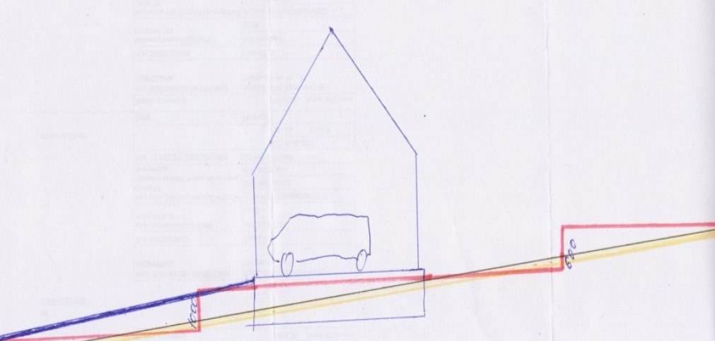

Перепад на участке 1.7 метра.
На пятне посадки дома задняя часть фундамента имеет высоту 200, а фасадная уже достаточно высоко. Около 500.
Я поигрался уровнями там где можно ножками топать, а где машинка ездит ступени не сделаешь. Вот и мудрю. :)
Точнее, на участке сейчас 3 плоскости, а подъезд к гаражу корячится как взлетка на авианосце.
Даже понизив на 10-12 см, на 13 метрах подъездной дороги изменится угол в сторону удобства.

Жень, чот мудришь, по-моему...
Нарисуй план участка с красными отметками

sotesu писал(а):Нарисуй план с отметками
Да из меня художник... :lol:

Сообщение 100$ » 21 сен 2017, 22:25
Как художник художнику.
Тебе, судя по твоему рисунку, можно и больше срезать.
Например, срезаешь плиту и половину ленты на требуемую тебе высоту, а красную линию сдвигаешь внутрь гаража.
Если у тебя где-то вылезет песок - подольёшь. Там дырка будет не большая, ни на что не влияющая.

Сообщение Колпакoff » 21 сен 2017, 22:28
[user]100$[/user] писал(а):а красную линию сдвигаешь внутрь гаража.
А срезать можно только в рамках проема 3750. Ворота подъемные потом как приходить будут, там же пристенки?

Сообщение 100$ » 21 сен 2017, 22:30
Вот на эту половину срезанной ленты они и будут приходить.

Сообщение Колпакoff » 21 сен 2017, 22:42
[user]100$[/user] писал(а):Там дырка будет не большая, ни на что не влияющая.
Т.е. то что на 3-3.5 метрах плита не будет иметь опоры в принципе ничего страшного?

Сообщение 100$ » 21 сен 2017, 22:52
Колпакoff
Если молот или прэсс не будут работать в промышленных объемах, то почему бы и нет?
Считай, что у тебя поверх трамбованного песка лежит брусчатка, одна штука!
Добавлено через 7 минут 53 секунды:
Но яп , если место позволяет , сделал трамплин перед воротами.

Сообщение Колпакoff » 21 сен 2017, 23:10
[user]100$[/user] писал(а):Но яп , если место позволяет , сделал трамплин перед воротами.
Весь разговор про демонтаж угла, с учетом трамплина и поднятием заезда на участок на 30 см.
Сейчас по факту перепад на 13 метрах около 60 см для того чтобы въехать в гараж. Очень круто на мой взгляд.
Итого 100-150 мм трамплин, 150 срежу. Итого перепад будет 30-35 см. Что уже вполне нормально.
Коряво маленько, но понятно, мне кажется. :D
Желтая линия оригинальный ландшафт, пока я не развил там свою бурную деятельность.
Красный - существующий.

Сообщение sotesu » 21 сен 2017, 23:22
Жень, 60см на 13м - 4.5%... чо ты паришься!)

Сообщение Колпакoff » 21 сен 2017, 23:26
sotesu писал(а):Жень, 60см на 13м - 4.5%... чо ты паришься!)
Балбес ты..это почти 16 градусов. 8)
А 9 уже считается критичным.

Сообщение sotesu » 21 сен 2017, 23:41
600/13000=0,046=4,6%=46,1%о~2,6°
Совсем гуманитарный, да?)

Сообщение Колпакoff » 22 сен 2017, 00:15
sotesu писал(а):2,6°
Что-то не так. :unknown:
Расстояние все точные.
Обрати внимание на положение машины.
А еще надо на 30 см вверх подпрыгнуть, чтобы в гараж попасть.
Тут 3 градусами и не пахнет.
Добавлено через 34 минуты 5 секунд:
Колпакoff писал(а):Что-то не так.
Понял где собака порылась. :lol:
60 см это от существующего уклона, а измерять надо с горизонта низшей точки.
А там почти 1.5 метра, может даже больше :D
https://www.calc.ru/raschet-treugolnika ... 248efe6246
Короче буду резать, аккуратно. 8)

Сообщение sotesu » 22 сен 2017, 00:59
Ну, покруче будет)
А плиту ты зачем уродовать хочешь?)
450 мм длины на 13000мм тебе рояли не сыграют...

Сообщение Колпакoff » 22 сен 2017, 01:07
sotesu писал(а):А плиту ты зачем уродовать хочешь?)
Ну смотри, на 100 подниму заезд на участок на границе, 150 срежу и сделаю одним целым с трамплином, который еще 150.
Градуса 2 я выиграю.
На самом деле, очень стремное ощущение при таком подъезде, несмотря на кажущийся малый процент уклона.
Это конечно неплохо в том плане, что вода со свистом улетает с территории.
Но имхо очень неудобно в эксплуатации.
По факту будет так.
