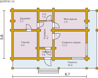

да какая критика ;) больной вопрос
в помывочной размещал уже - полки, ушата, душ? ведро-окатка? водопровод будет? круглый год? это ж важно...
я вот голову сломал - у меня зимой воды нет, если только скважину бить, все промерзает, т.е. по идее на ушатах все делать и в печке котел
хотя душ хочется нормальный
веранда у тебя закрытая как я понял?
гальюн не помешал бы однака
мне вот така нравится, но мне там еще спальня нужна как резерв, видимо из "массажной комнаты"

bigerstas писал(а):вроде бы 90 на 150 см
помывочная у тебя 3х2,5 это 7,5 метров (в теории, без учета толщины стен)
полтора метра съедают двери, кадка 1,5 метра душевая - еще 1,5 примерно
остается 3 квадрата на все шкафы/полки/вешалки/раковины
не густо...

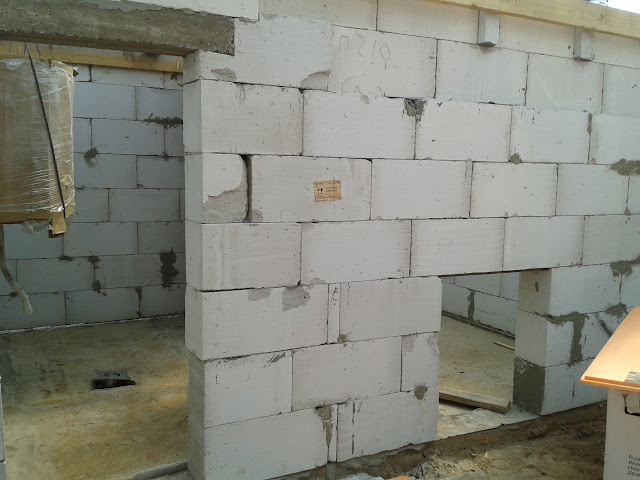

Совсем забыл про фотки процесса возведения баньки, благо в самой флудильной теме напомнили:
