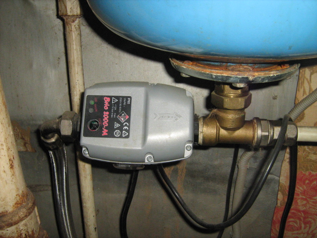

Попробую объяснить или посоветовать что можно сделать. И так начнем, приобретаете блок автоматики (как на фото) они бывают разного вида и стоимостью в среднем от 1000 до 1300, гидроаккумулятор , трубы ПНД (так как легко разбираються и будет возможность быстро разобрать.) то количество которое вам потребуется, обратный клапан, и два соединения( не знаю как называется быстрое соединение) в простонародье называется американка , фильтр грубой очистки со сменными картриджами, гребенку и насос.
Начинаем производить монтаж: Прячем куда нибудь в погреб или в подпол гидроаккумулятор (но чтоб возможность до него добраться все таки оставалась ) На выход от гидроаккумулятора через трубу (где то метр) ставим гребенку с тем количеством выходов сколько у вас планируется точек водоразбора Если будете ставить болер соответственно не забудьте про него.
Далее к насосу крепим обратный клапан, далее разъем американку , к ней ПНД трубу,, опускаем ее вместе с насосом в колодец на выходе из колодца ставим еще американку и от нее монтируем подводку к дому ( вместо ПНД трубы можно использовать шланг, но судя по практике использования это не практично и возникают проблемы с перегибами шлангов) Также не забываем закрепить насос тросиком к верхней части колодца (тросик лучше использовать из нержавейки). Вводим трубу в дом (еще плюс пнд трубы в том что она вряд ли заинтересует воров и самое главное если в ней останется вода ее не разорвет) Труба должна подходить к фильтру грубой очистки после фильтра вешаем блок автоматики.Все это можно разместить в разных местах. Далее ведем провод к колодцу , ставим защищенную розетку куда потом будем подсоединять насос. провод от розетки подсоединяем к блоку автоматики второй провод от блока автоматики втыкаем в розетку.
Теперь смотрим что у нас получилось, насос можно демонтировать и увезти с собой в течении 2 минут, за тоже время вы его поставите на место. Блок автоматики также можно поставить через американку и так же его демонтировать и установить за короткое время. Труба ПНД ни кому не нужна , ее можно убрать в сарай.
Теперь про насос, он не должен быть мощным но и слабым тоже. При покупке насоса скажите продавцу какая глубина колодца и какое расстояние до дома , а точнее до гидроаккумулятора , так как при горизонтальной разводке давление тоже падает.( если найду документы от того насоса какой стоит у меня то напишу) Насос должен создавать не менее 4 атмосфер давления.
Теперь про защиту. Защита от перепадов напряжения как правило всегда стоит в самом насосе , а вот защита от холостого хода как правило нет. Для этого нам и потребуется блок автоматики. Он работает так. Включение и выключение насоса происходит на основание перепада давления , накачав гидроаккумулятор до 3.8 атмосфер автоматика выключает насос, при разборе воды давление падает до 1.4 атмосфер , автоматика включает насос, если включив насос в течение некоторого времени давление не повышается , то автоматика выключит насос и запустить его можно будет только в ручную нажав кнопку и только тогда когда в колодце или скважине появиться вода. Если вода появилась и насос вы запустили но при этом он не до качал до 3.8 атмосфер , автоматика его опять отключит.
Вот вроде как то так, я не писатель но думаю вроде написал все правильно, если что поправте.

lord-xx
Спасибо за развернутый ответ!
Есть несколько вопросов:
1) На фото не понятно как называется блок автоматики. Можно уточнить модель и производителя?
2) Можно ли гидроаккумулятор и блок автоматики установить под "крышей" колодца, если найду им там место?
3) Что из этого нужно будет убирать на зиму (с точки зрения защиты от холода, а не от воров)?

Пожалуй соглашусь с вами Tekilka , Вы написали все правильно, я бы добавил что лучьше закапывать трубу 100 мм пластиковую а внутри нее проводить ПНД трубу, чтоб была возможность замены. Касаемо обратного клапана , мне кажется не важно где он будет стоять, самое главное не далеко от насоса, Пробовал как вы пишите , стоял года полтора, и года два стоит на насосе, разници не заметил.
Посмотрите здесь http://www.teplodomoy.ru/product_info.p ... cts_id=3562) Можно ли гидроаккумулятор и блок автоматики установить под "крышей" колодца, если найду им там место?
Да можно.
3) Что из этого нужно будет убирать на зиму (с точки зрения защиты от холода, а не от воров)? Желательно убирать все, для продления срока службы (кроме труб) Если есть подвал или погдеб, то гидроаккумулятор лучше убрать туда если не хотите его демонтировать (там температура будет выше чем на улице) Если в блоке автоматики не будет воды , то с ним ничего не случится, но за щет американок (быстро раземных соединений ) можно его быстро снимать и ставить.
