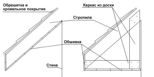

Леш,решил к стропильной системе внизу прикрутить доску 150*50,предварительно обрезав ее так,чтобы она делала угол 90 градусов к земле,тем самым чтобы ветровая планка была перпендикулярно к земле (стропила мне никто не обрезал,потому на данный момент они торчат как идет доска)
потом к этой доске снизу прикрутить доску 25-ку,а уж к ней,перпендикулярно по отношению к дому,прикручивать софиты (купил в итоге софиты коричневого цвета).Кстати водостоки тоже взял металлические.
И еще,Леш,лестницу оставил на лето...Не тяну пока. :(

на доме свесы я подшивал по стропилам, мне показалось, что короба визуально "утяжелят" конструкцию, да и трудоемкость больше

anlevin писал(а):что короба визуально "утяжелят" конструкцию
чем?Доской 150*50 длиной полметра??Вряд ли...Единственно вопрос-крепить саморезами будет достаточно (там ведь по сути нагрузка не критичная) или лучше шпильками скручивать доски ?

Евгений! Очень плохо..когда мы сначало делаем, а потом думаем. Решение ..было на стадии проекта..т.е. срезать под углом 75* и продолжить черепичкой скос. Легко и практично.

Сообщение anlevin » 13 апр 2013, 11:44
если по правой конструкции, то гвоздями с загибом или на белые шурупы с разных сторон

время не критично,по деньгам...хм..ну две доски затрачу..по деньгам...ну накинул 3000 рублей за геморрой.Критично?
anlevin писал(а):или на белые шурупы с разных сторон
ну вот мне мастер так и предлагает...
