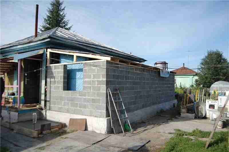

Не могу решить задачу со своей стройкой. Точнее со стропилами. Пристройка-трёхстенок к дому. Размер 4*8. Угол наклона крышы чуть меньше 15 градусов. Не знаю какие доски брать на стропила. 50*120*4м хватит или слабые? Просто 150й ширины нет и не будет в ближайшее время. А 6ти метровую нет смысла брать. Остатков 2х метровых много будет. Стропила планируют ставить на расстоянии 60ти см друг от друга. Смущает малый наклон. В зиму будет наметать. Сейчас крыша временная. Внутри ещё веранда старая. Стена будет подниматься ещё на один ряд блоков. Стропила будут пришиваться к основной крыше.

Каким образом для стропил на пристенок шириной 4 м должно хватить 4-х метровой доски? Во-первых - диагональ, во-вторых часть уйдет на выпуск, а часть на пришивание к стропилам дома. 6 метров в самый раз будет. А 120-й маловато однозначно будет при таком уклоне и пролете.

4е метра норм. Пристройка меньше по ширине. Специально с рулеткой создавал примерный наклон крыши с выпуском. Главное толщина. Сам думаю что 120й мало будет.
Добавлено через 2 минуты 24 секунды:
Если даже посмотреть на фото,восемь блоков по 400мм до стены дома в плотную. Это 3,2м. А основная крыша свисает над стеной см на 30.
