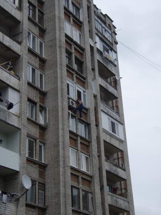

I-man писал(а):Но хозяин и монтажник - это 2 большие разницы.
Ну, естественно, речь о монтажниках. У хозяина для этого обычно нет ни инструментов, ни оборудования, ни навыков.
И, вообще, высотные работы не для каждого. У меня есть монтажники со стажем работы за десять лет. Умеют всё, но к высотным работам и близко не подходят. На рештовку залезть боятся. А есть безбашенные, по старой черепице в дождь, как приматы скачут. Еле страховочные ремни заставляю одевать. И то, под угрозой увольнения.
Человеческий фактор. Куда без него!

Ребята! Спокойно. не нагнетайте. Я начал заниматься кондеями с 2004 года, и уже много чего повидал. В последнее время от них отошел, и Слава Богу!!! есть несколько вариантов:
. Завальцевать трубки под внешний блок и законсервировать трассу. Это нужно сделать для того, что бы потом при вальцовке труба крошилась, трескалась.
. Если при установке кондеея когда то потом будет такая проблема, то можно конечную часть перепоять на свежую трубу. Заранее прессовать бессмысленно.
. А уже потом на сутки заполнить систему азотом. Если давление за сутки не снизится, то все отлично. а если уйдет, то это нужно искать. Ни кто бесплатно искать не будет. Все будут предлагать замену трассы. Но сразу на это соглашаться не стоит, утечка будет на сгибах, подвижных частях трассы (где ее ветром мотало) по этому обязательно зафиксировать до монтажа. И на вальцовке.
. это были плохие варианты развития ситуации. Для хорошего законсервируй трассу и будет тебе счастье.
ЗЫ. Женя получилось отлично. А что, и правда к внутреннику нет доступа? Как фильтра чистить?
