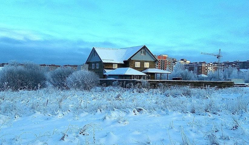

Сообщение WWL5 » 15 авг 2019, 13:13
Выходит мне одному так повезло? :D
