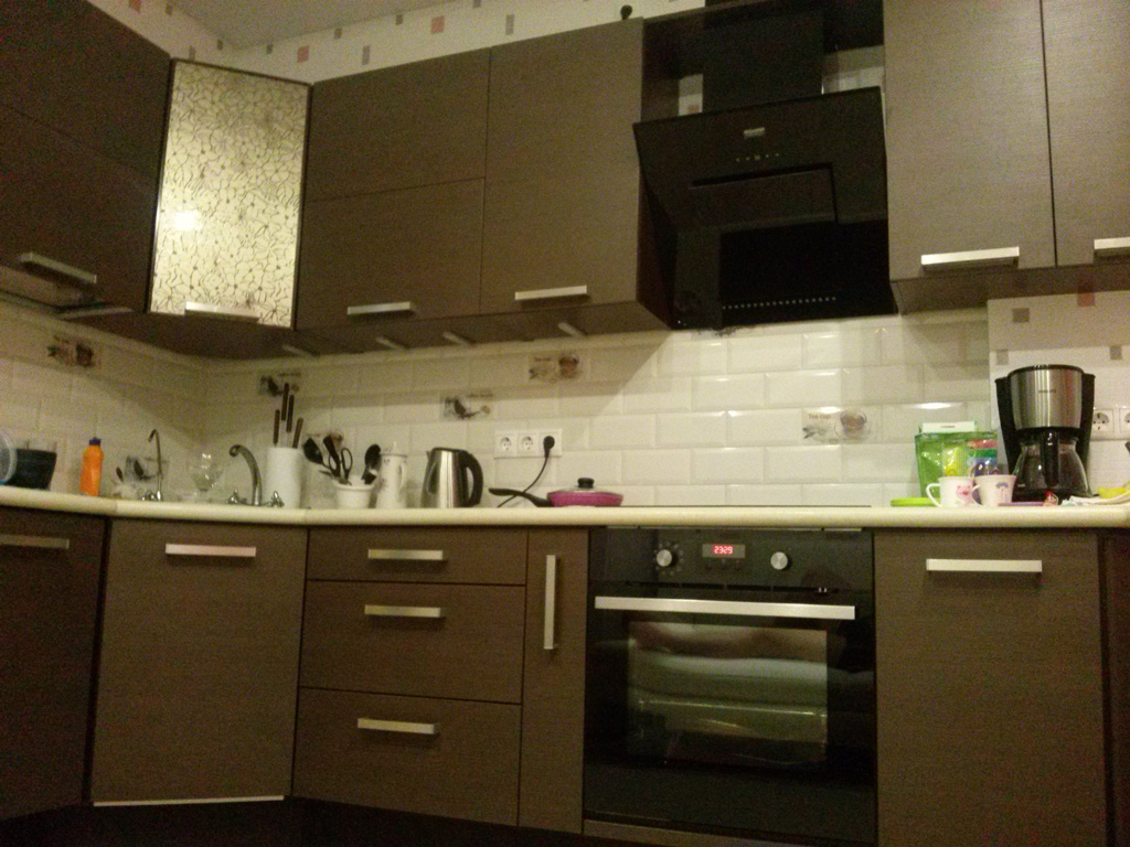

у меня вот такая хрень
но с капельником какаято беда - затекает через стык внутрь...

именно, если сверху врезать - воду внутрь хрен соберешь...

rotenflecke писал(а):у меня вот такая хрень
, наиболее правильная, с капельником, только стыки селеконить надо, в том числе и примыкание к стене. Лучше и практичнее такую рябую, единственное, сейчас взял бы посветлее и фартук над столешницей тоже посветлей. кухня более светлая и интересней смотрится, иначе куча подсветок, . Не забудь отдельные подсветки, места мойки, готовки и разделки. В раковину ОБЯЗАТЕЛЬНО кран с высоким изливом, удобно.
