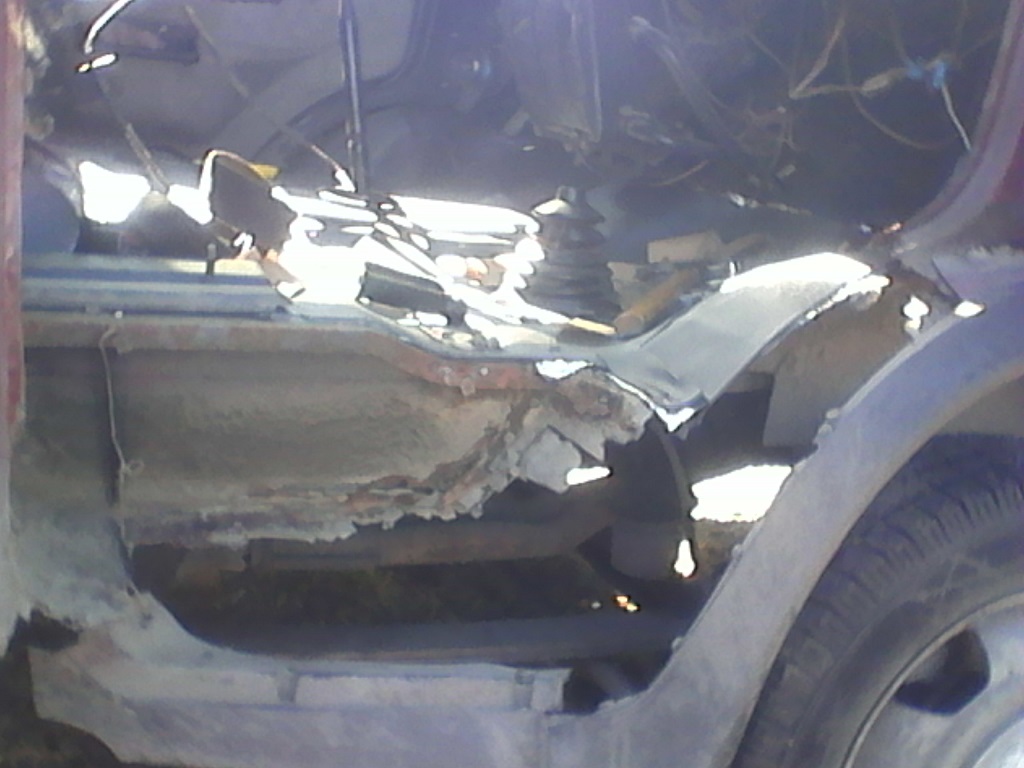

Эта работа предстоит впереди
Добавлено через 4 часа 27 минут 1 секунду:
Офигеть :shock: Скинул фотки на пару СТО,чтоб рассчитали примерную стоимость работы без покраски. 15-20 тыс. объявили :o Они денюжку любят,а я тем более :oops:

Да ну, работы на день с пивом при наличии сварки, металла и болгарки :)
Добавлено через 39 секунд:
Ну киянка и резиновый молоток еще :)

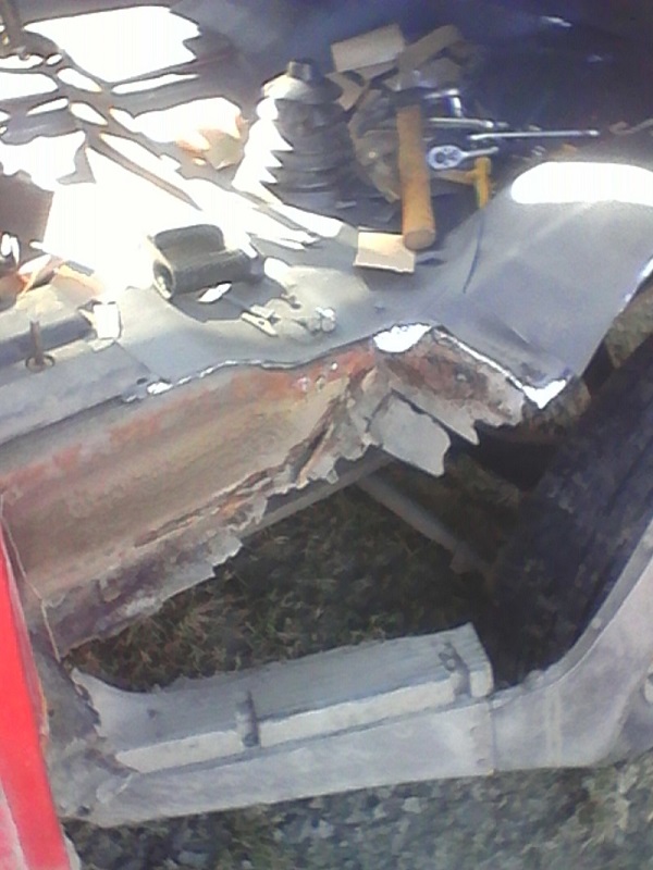

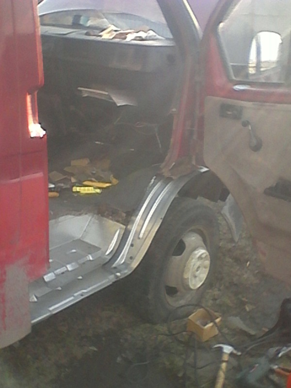

Попробую сегодня для начала электродом,двоечкой наверно. Хотя бы по месту посадить. Полный шов им не вытяну.
Добавлено через 1 день 7 часов 31 минуту 31 секунду:
Вобщем пока добро моя половинка не дала,на покупку аппарата. Но загадочно пообещала,чё всё будет нормуль :) Так что выбирать не перестану. А пока пришлось всё делать простой сваркой.
