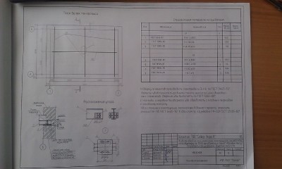

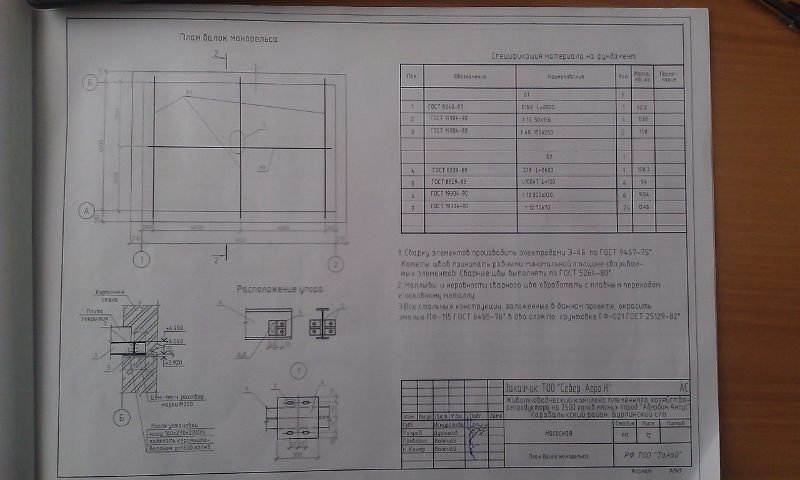

Если реально, то такую приспособу надо было закладывать при проектировании, ну что бы к потолку и без последствий. У меня сейчас на насосной тальку делают на 0,5 т. Швеллер №16 заделывается с опиранием на стены, а монорельс -двутавр №18 к ним на сварку через узелок. Тебе отсканировать этот лист? Может передумаешь? :D
