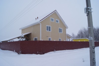

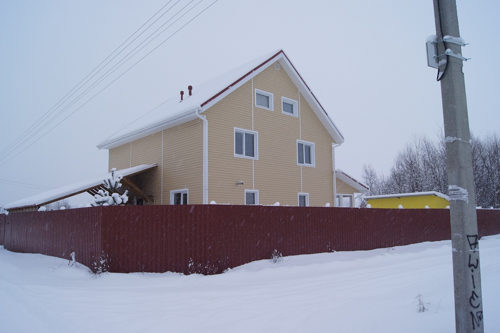

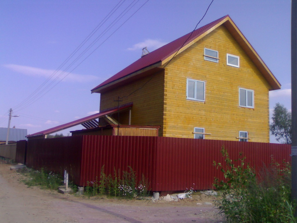

Сообщение гарыныч » 19 май 2011, 08:50
Вот мой случай!
Добавлено через 1 минуту 11 секунд:
Евген81 писал(а):200..
Если вас трое в семье-это очень много!Пожалей свою жену!
Вот,что стало!
Вот,что было!
