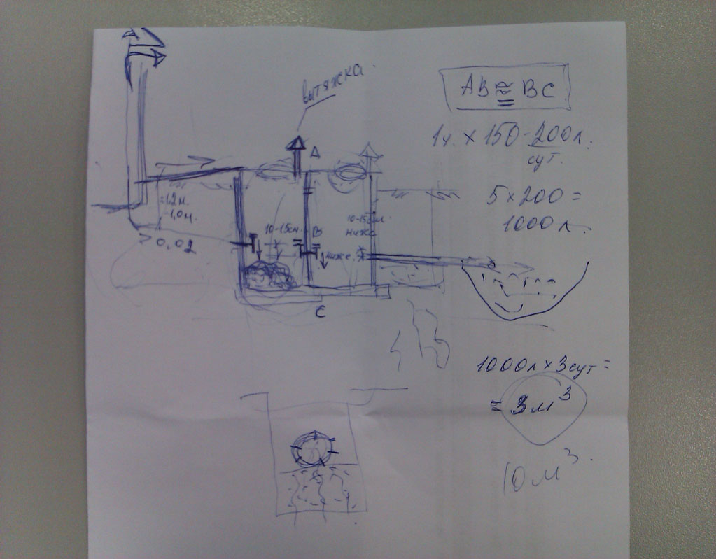

Сообщение Сергей Петров » 26 май 2011, 11:59
[/quote]Есть хорошая мудрость:Скупой платит дважды! Не нарвитесь!Дело ваше![/quote]
Одно дело скупой, другое - когда бабла нет :oops:

Сообщение Сергей Петров » 26 май 2011, 12:05
[/quote]а с братвой нет желания поделиться? :wink:[/quote]
Сфотать рисунок попробую и выложить.
Для переливов используются Т-образные патрубки, по ходу движения стоков устанавливаются ниже друг друга. Остальное вроде понятно на рисунке.

Сообщение Gads » 26 май 2011, 12:07
Сергей Петров писал(а):рисунок попробую и выложить
и описалово не забудь! :)
