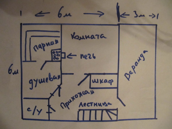

Вот набросал первый этаж (сруб 6Х6)

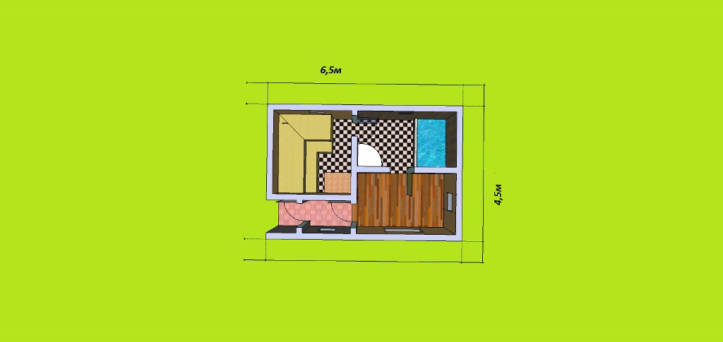

Вот еще вариант!

Сообщение Gads » 24 фев 2011, 15:50
гарыныч писал(а):еще вариант!
а писуар там где? :)
у моего отца план немного другой. мне кажется удачный, но с удобствами во дворе.
ща попробую изобразить..

У меня баня = как Миша изобразил. Позволю несколько советов. Если баня без отопления то печь должна топиться из комнаты отдыха - быстрее комната прогреется. Выход из парилки - в "помоечную", причем ее площадь д.б. больше парилки процентов на 50. Сан узел - можно на улице, ничего страшного. Дверь, вход в баню, обязательно двойная, или с предбанником.

все так и есть :)

Если обратили внимание моя тоже на Мишину похожа . Только с/у в бане . Очень удобно ! Не надо коки морозить зимой на улице ! с/у много места не занимает и слив подведён к сливу с помывочной .
