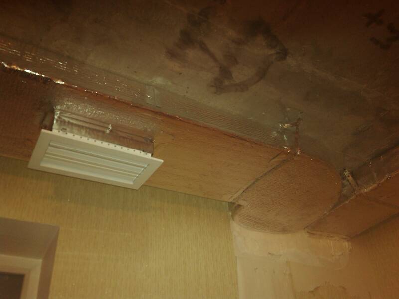

А каналы специально плоские делали, чтобы потолок не съедать
shifft
Сообщения: 1586
Зарегистрирован: 03 апр 2013, 23:31
Благодарил (а): 1085 раз.
Поблагодарили: 363 раз.
Re: Установка кондиционера в квартире
Сообщение Колпакoff » 26 ноя 2013, 23:40
shifft писал(а):А каналы специально плоские делали, чтобы потолок не съедать
Это короба?
Там 3 метра, можно побаловаться круглой трубой, думаю и дешевле будет на порядок.
Сам канальник один фиг 30 см высотой, так что в принципе, на это пространство и рассчитываю.

Я канальник вынес на лоджию. Причем в пол :-) На потолке не получалось. Подвесной потолок тогда в уровень окна входил. А внизу стяжка бетонная и под ней 25-30 см керамзита до плиты

Да. Только эта походу самопальная. Есть пром. Она гофрой собирается. Но не суть. И такое исполнение вполне хорошо будет. Его можно даже не крепить. Лежит на потолке и все.
Добавлено через 1 минуту 45 секунд:
Так как вентилятор напорный, то внутренний блок сильно шумит. Надо учесть.

Это учли..минватой будет шумка в коробе установки и лючок доступа.

А "глушители" ставишь на каналы? А то даже с ними работу слышно

shifft писал(а):А "глушители" ставишь на каналы?
Если ты про эти, то проработаю вопрос. Спасибо. :)

Я не поставил на обратку. Теперь жалею : ночью не сильно, но немного слышно. Спать не мешает, но за такие деньги хочется идеала :-)
