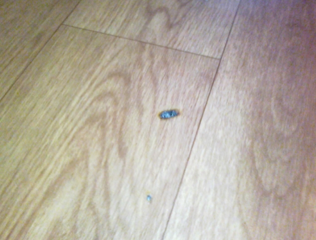

В общем так получилось... на съёмной квартире прожгли сигаретами линолеум в нескольких местах. :(
Пример на фото.
Собственно вопрос... можно как-то убрать/закрасить или ещё что-то сделать?.. :o

Если в нескольких местах, то только менять ИМХО. Да и одну дырку незаметно хрен заделаешь.

Берешь пробойник типа такого
подходящий по диаметру. Вырубаешь дефективный кусок, отодвигаешь диван, или шкаф, где покрытие не видно, и там прикладываешь вырубленный кругляшок, подбирая по рисунку, отмечаешь, вырубаешь, вклеиваешь на поврежденное место. Вуаля..

Если остался кусок такого же линолеума, можно сделать заплатку. Накладываешь кусок линолеума сверху, двигаешь его пока точно не совпадет рисунок. Потом с помощью линейки и канцелярского ножа, держа его строго вертикально, вырезаешь над прожженным местом заплатку, прорезая сразу оба слоя линолеума. Потом вынимаешь заплатку, вынимаешь дефектный кусок и вставляешь туда заплатку. Основу под ремонтируемым местом нужно промазать клеем. Если сделаешь все аккуратно, место ремонта не увидишь с полметра, а потом и вовсе про него забудешь. В твоем случае можно вообще одну "паркетную дощечку" таким образом заменить - ещё менее заметно будет.

Проверено не раз. Потом не можешь отремонтированное место найти. :) С пробойником не пробовал, но сдается мне получится хуже - он толстой рабочей кромкой замнет края заплатки, потом стык может заметен быть.

Пробойник сделай из трубы диаметром мм 30, не меньше. Заточить поострее. На пару тройку мест должно хватить. Человек. который бросал бычки на пол тебе не друг.

Вообще там как-бы один серьёзный прожёг. Есть ещё пара, но они почти незаметны.
А красок/герметиков нет для подобного ремонта?

Не надо портить ничего под дивном, сделай проще.
Выруби кусок с дыркой и в магазине найди такой же линолеум.
Если повезет - купишь из остатков со скидкой, если нет - купи минимум, сколько продадут.
Чек можешь потом вручить курильщику и предложить оплатить.
Дальше все как мужики выше говорили.
А вырезать под диваном - мягко говоря некрасиво, я бы на месте хозяина такого юмора тоже не оценил. :(
Сумели испортить - сумейте достойно ответить.

Дим, это образно говоря - под диваном. Такой кусочек можно поискать там, где линолеум вообще не нужен. Под плинтусом, например. Ну, а насчет некрасиво - оставлять заплатку, пусть даже совсем незаметную, и не сказать об этом хозяину - чем лучше?
