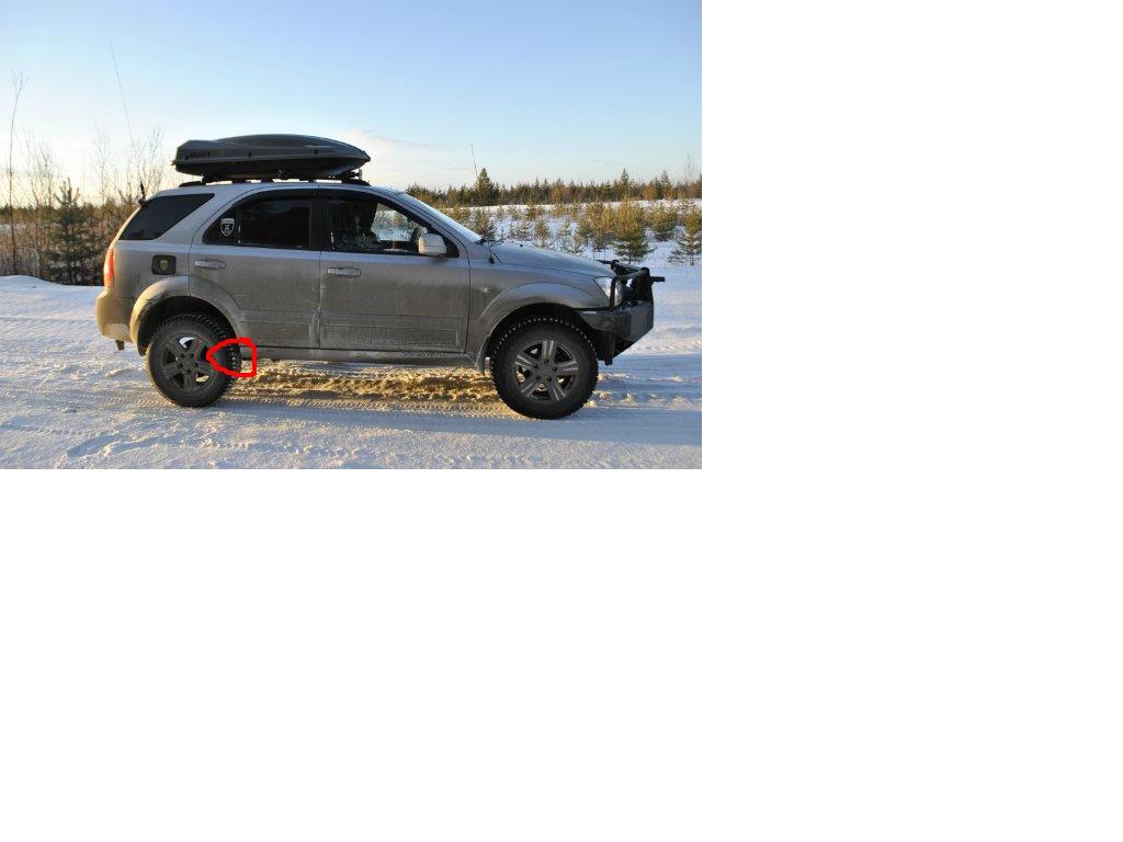

Bubaylo писал(а):Надо будет спереди мост немного лифтить
Щас фотки выложу - у меня с лифтом полный порядок :D
Добавлено через 2 минуты 31 секунду:
Добавлено через 3 минуты 16 секунд:
Это размер 275/60-17...
Если найду гудричи 275-70-16 - буду стараться их купить..
Ну и соответственно создам тему - продаю гудричи 245/75-16... Хотя покупатель-клубень (который меня и толкал пару месяцев на переразмер) уже есть :)

Сообщение Andrey-t » 08 дек 2013, 11:20
Smit писал(а): Это размер 275/60-17... Если найду гудричи 275-70-16 - буду стараться их купить..
по фото - там что, бачок омывайки открытый? проткнешь чем нибудь
по теме - надо уголок задней арки подрезать, и подкрылки феном подогнуть еще, а так должно влезть 32"

Andrey-t писал(а):проткнешь чем нибудь
У меня второй в багажнике валяется - буду из него что то мастерить, чтоб убрать/спрятать...
Добавлено через 1 минуту 42 секунды:
Andrey-t писал(а):арки подрезать, и подкрылки феном подогнуть еще
да вообще без проблем :)
