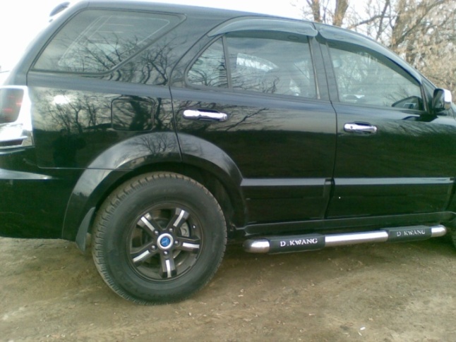

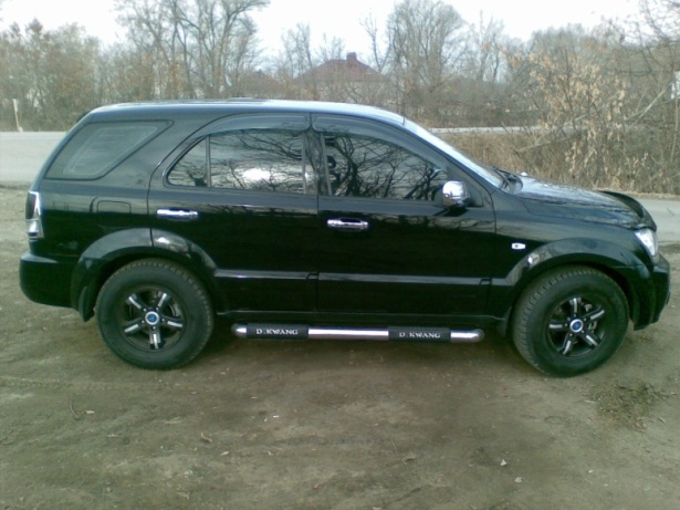

На лето купил Диски Момо на 17,а зимние остались на родных ,уже порядком :) поцарапанных и с облезшей эмалью :( ,Перед зимним сезоном решил их подкрасить,но проснулся талант художника :D и получилось-то что получилось
На окраску потребовалось:
1.Два баллончика эмали для дисков 2х120р=240р
2.Растворитель 0,5л. 25р
3.Скотч малярный 2х45р=90р
Итого 355 рэ и два часа работы на четыре диска.Учитывая,что в малярном цехе мне зарядили по 1000р за диск+демонтаж,монтаж-получилось очень бюджетно :) (или как сейчас модно говорить-антикризисно :D
Процедура проста:обезжиривание,оклейка резины малярным скотчем,заклейка,пяти лучей на каждом из дисков и трехслойное окрашивание с просушкой 10-15 минут.И вуаля :)
За два с половиной месяца эксплуатации никаких огрехов не выявлено,выдержали минимум 10-12 моек под высоким давлением.Может кому и не понравится,но я в восторге,что из убитых дисков смог извлечь максимум.

Зачет! Дешево и со вкусом 8)

Коль неплохо, только заглушка выбивается из контекста у меня они родные черного цвета,а так дешево и очень сердито.

Коля! Диски смотрятся,а вот КВАНГ-КВАНГ на порогах НЕТ! ИМХО.
Благодарил (а): 1267 раз.
Re: Бюджетный вариант окраски дисков
Сообщение Nikolay0812 » 02 фев 2010, 00:12
YAN писал(а):КВАНГ-КВАНГ
Прошу прощения :D ,Виктор, не кванг-кванг,а Д.Кванг :) Наверно какой то знаменитый корейский доктор :D
А если серьезно,то,как ты видишь-я почти все "хромцацки" поснимал,а вот с порогами расстаться не могу-прикипел :ROFL: ,хотя толку от них меньше ,чем неудобств(одни только грязные штанины чего стоят :( )
