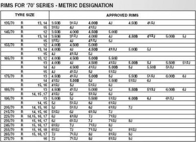

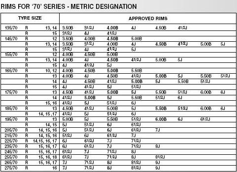

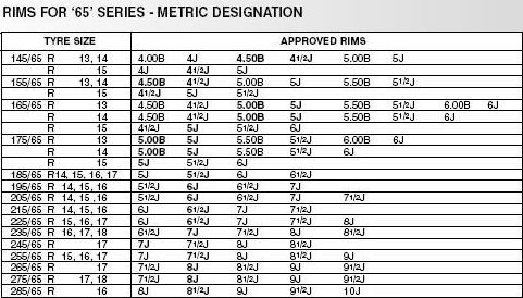

Сообщение morbid » 17 янв 2013, 19:59
Нормы E.T.R.T.O. (The European Tyre and Rim Technical Organisation) решил посмотреть...
Вот что нашёл по рекомендованой ширине дисков при самой распространённой высоте резины на классический Соренто 65 и 70
